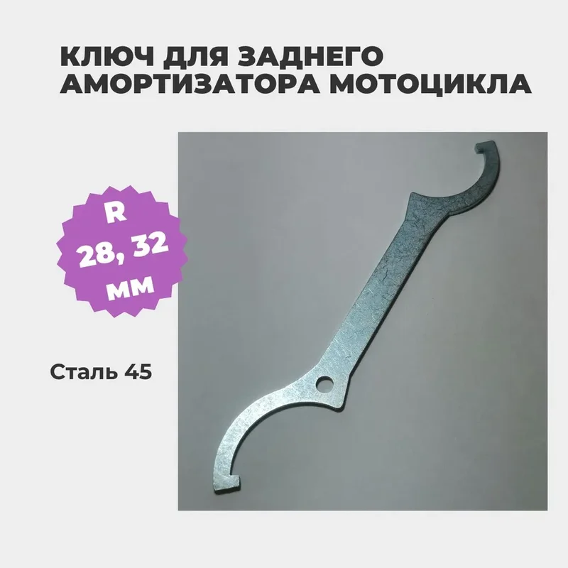

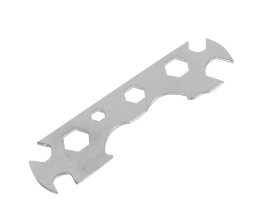

10 часов назад, VladimirS сказал:
Подскажите, какой ключ нужен чтобы рулевую колонку разобрать?
В видео нашел что используется кочерга, как для регулировки заднего амортизатора, а какого размера - понять не могу.
обычный велосипедный (семейный).. типа такого
