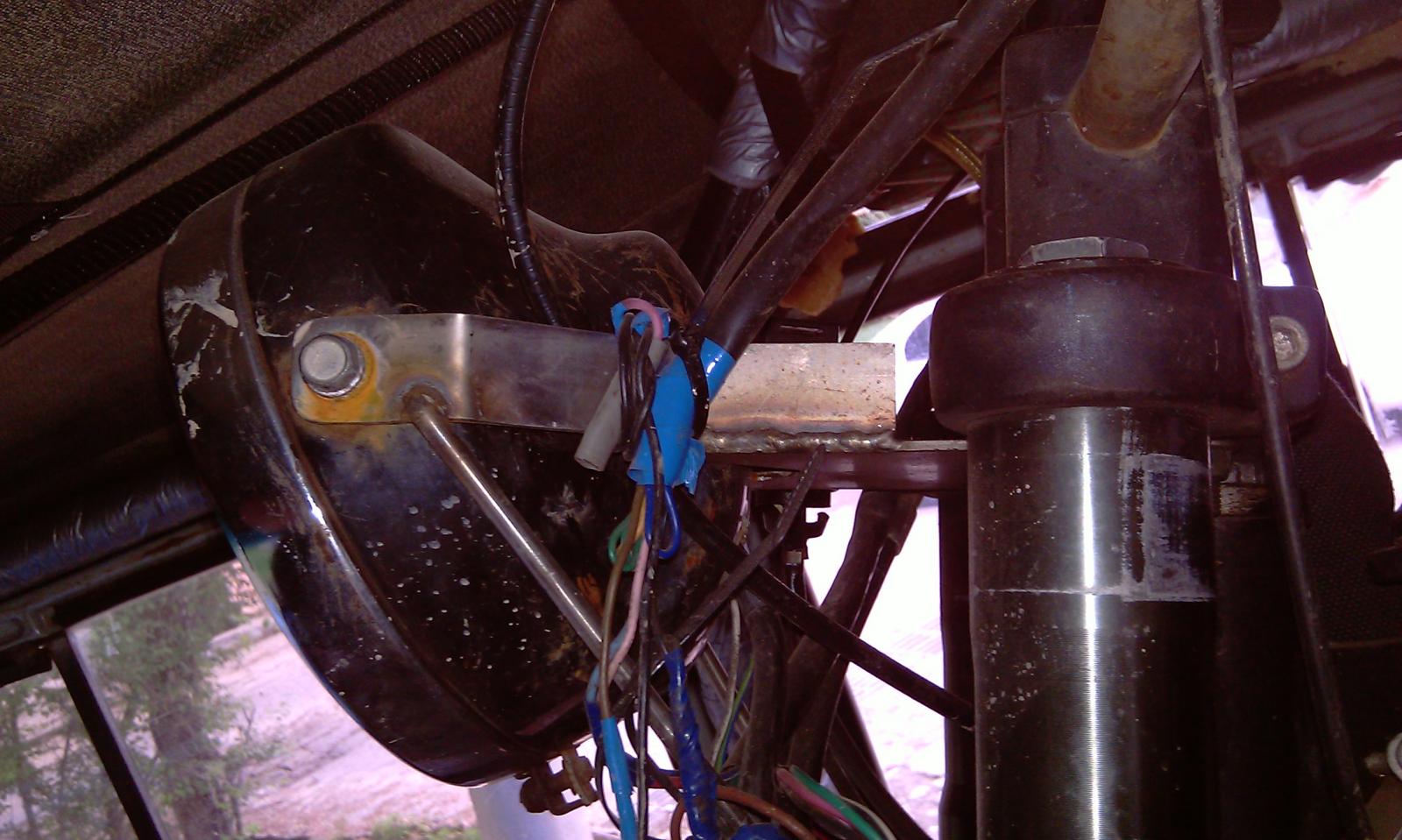

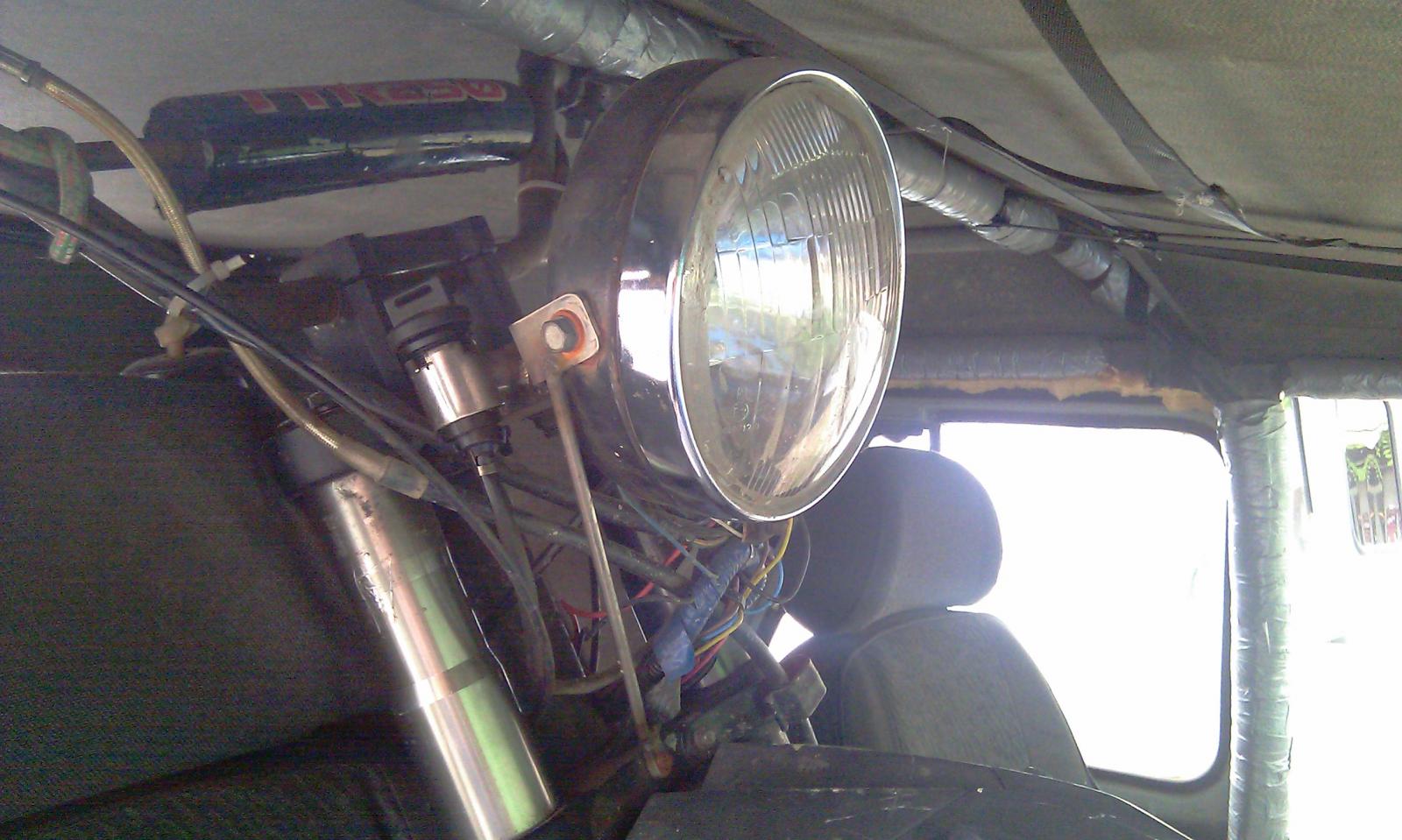

и такой вид...
фара от ИЖА с ксенонкой...
и так
замок зажигания виден...
да подожди...
боковой пластик выкинут, все закрыто 5мм листовой резиной....
Да в собранном виде интересно на твой чудо аппарат глянуть.
как ты его хочешь весь сфотать,когда он у меня в УАЗике стоит... внутри.... в тентованном,не в буханке!!!

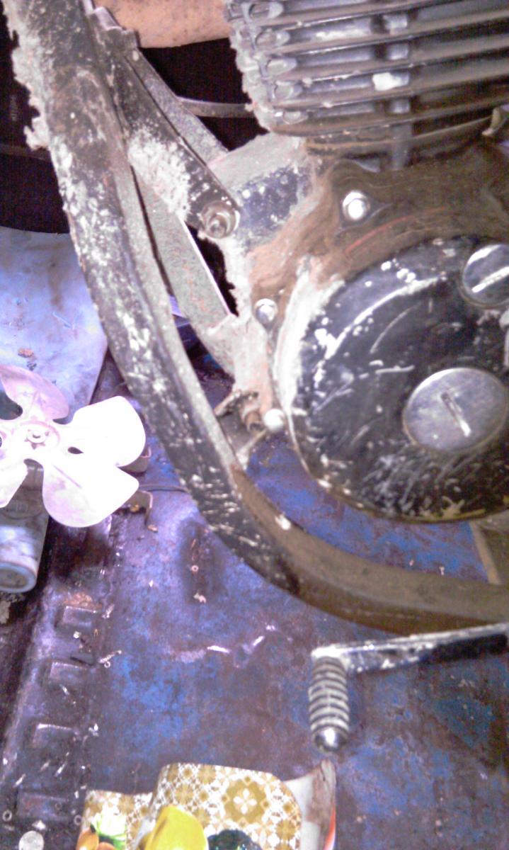

а вот так наша 250-ка (166FMM)....
да,мот то полностью собран.он на ходу...

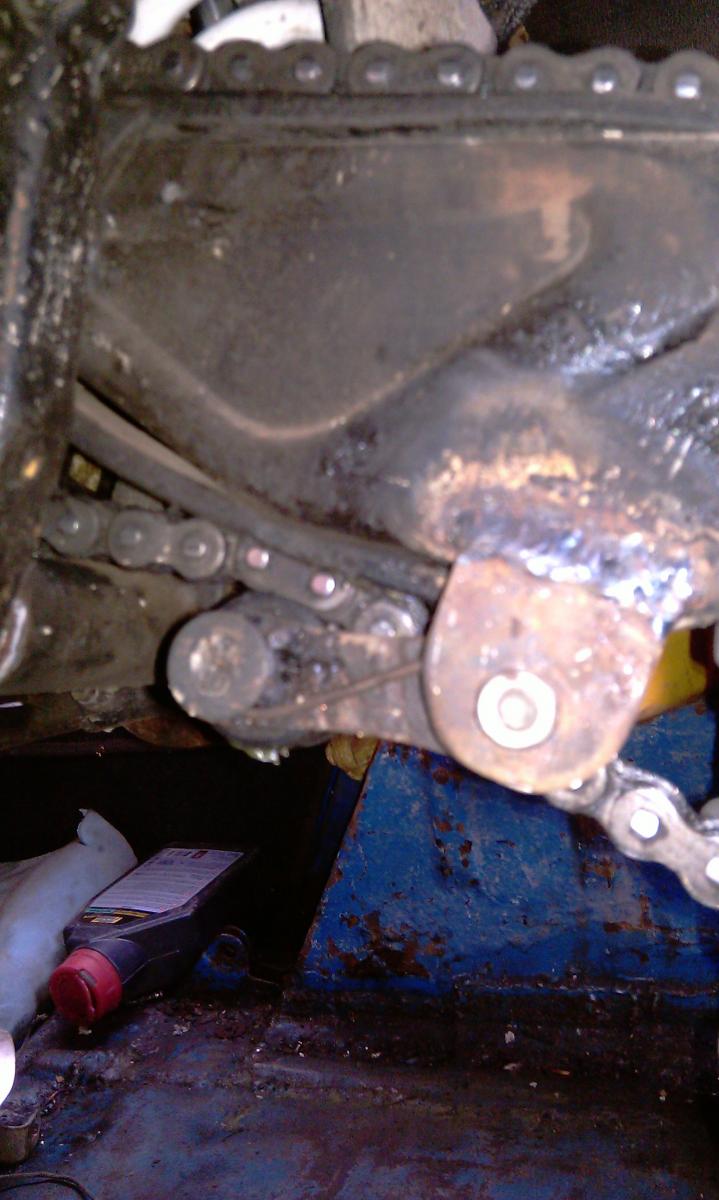

аморт родной,но потроха в нем все заменены на жигулевские,переточен сальниковый узел под распространенные РТИ.

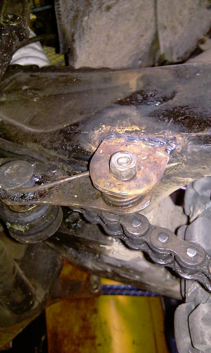

да,перенес поддерживающий ролик сюда.... на маятник то бишь...
как то так...
теперь при отрыве заднего колеса от поверхности (отрыв! полет происходит нормально,по заданной траектории!) перестает закусывать цепь об ось крепления ролика....

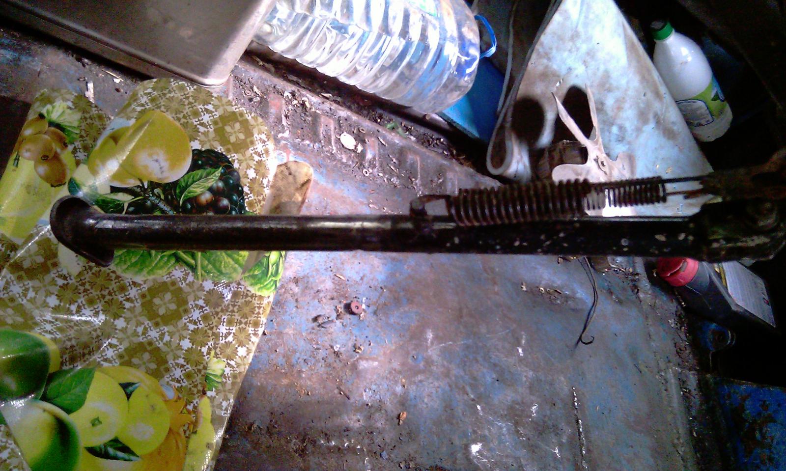

да, удлинил подножку.... а то падал после переделок,когда аморт полностью разгружается.....

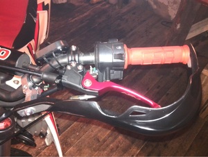

кто нибудь пропобал ставить такие рычаги сцепления?
Рычаги
