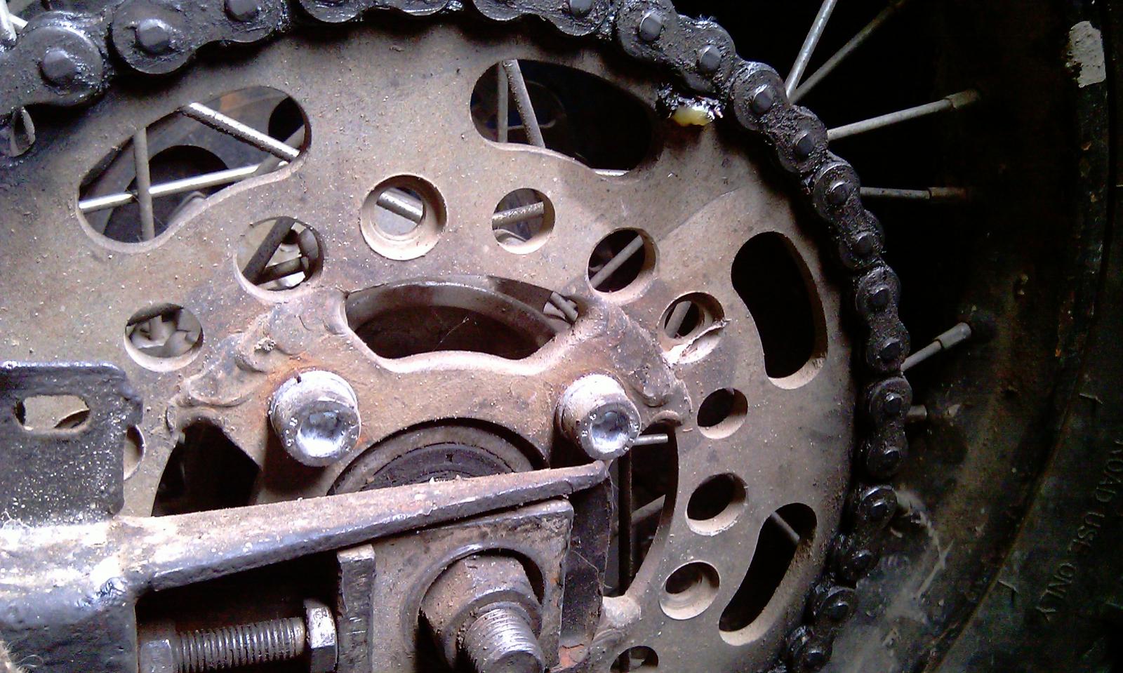

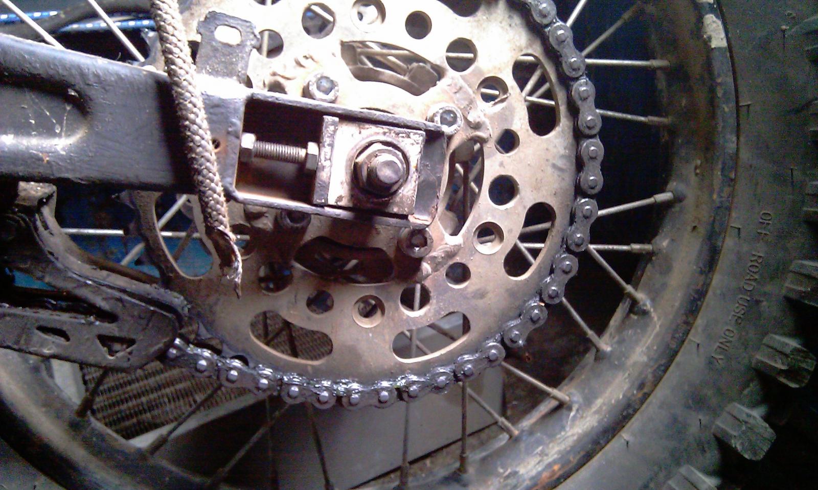

Шерповская звезда на ирбисе...
общий вид

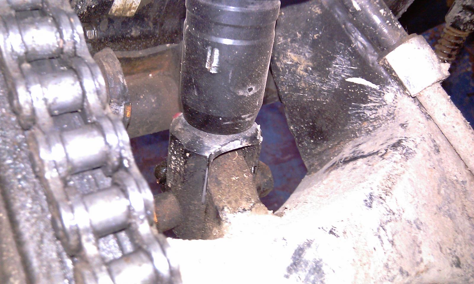

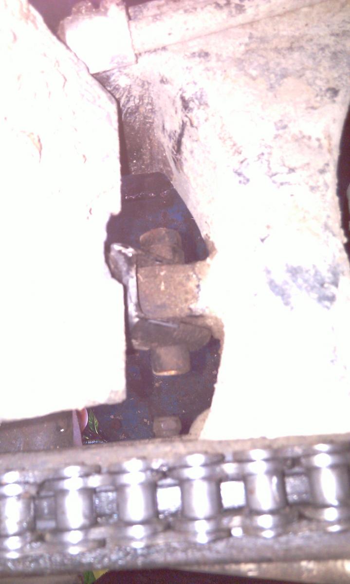

крепление аморта к маятнику без прогрессии...

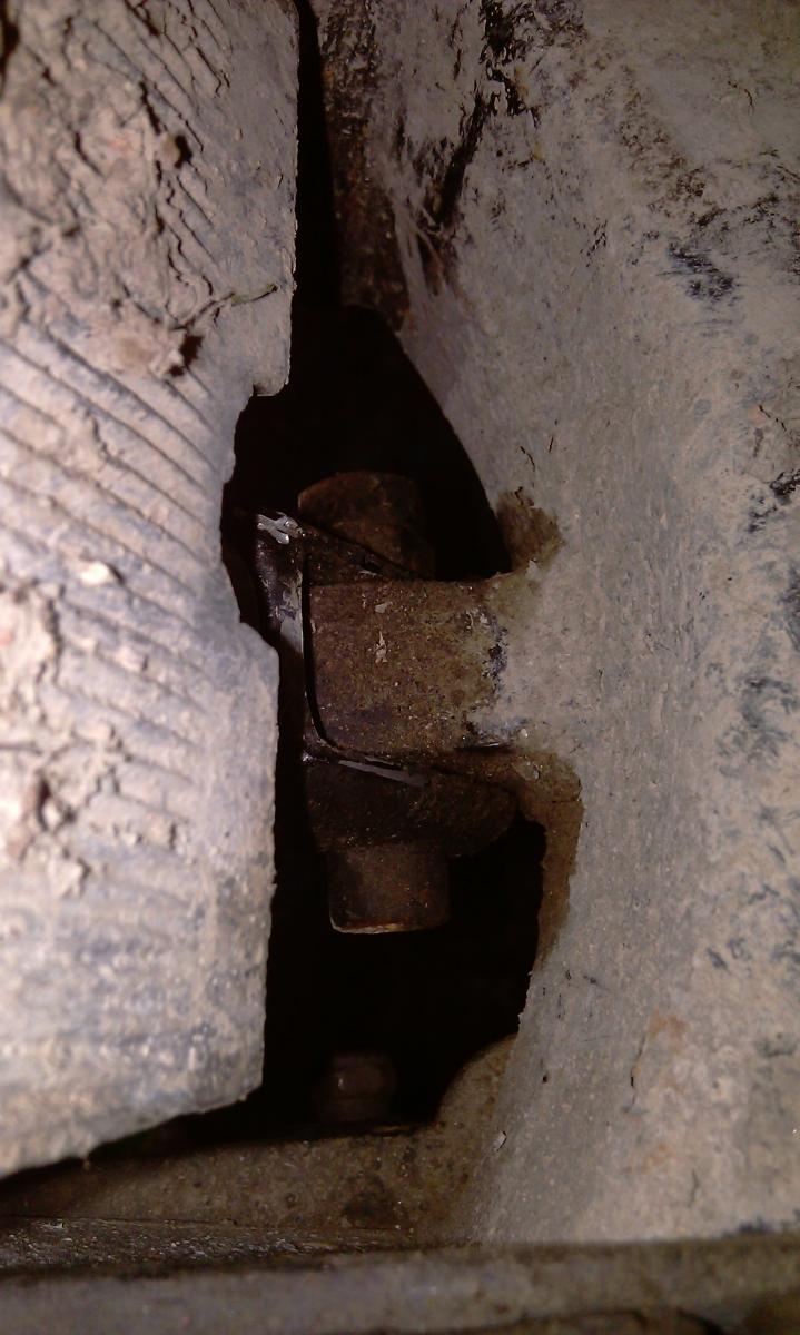

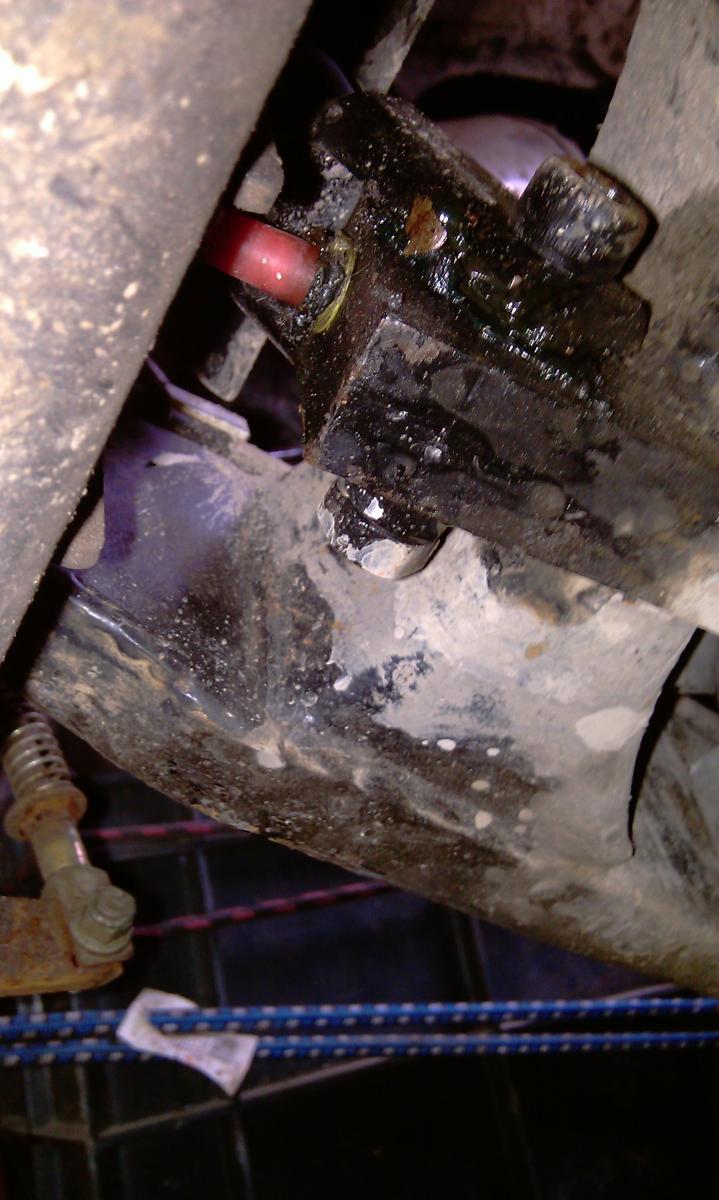

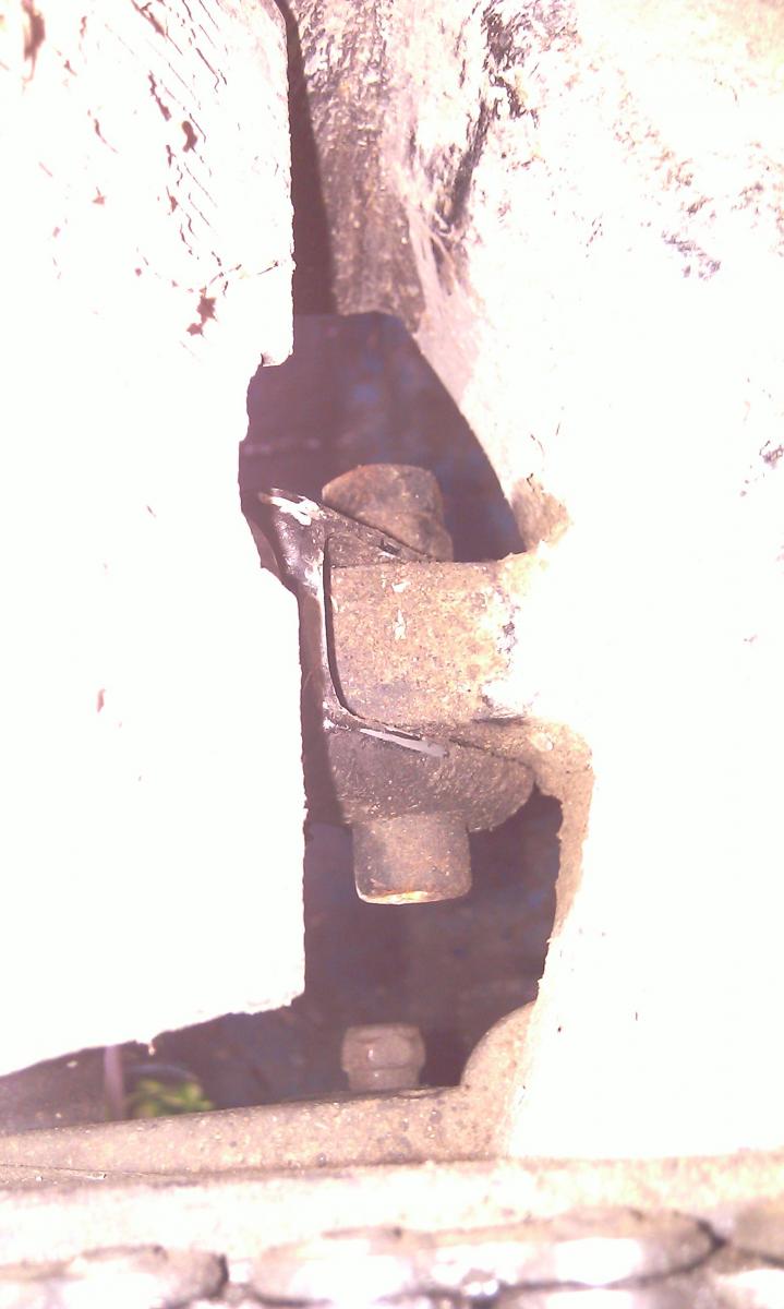

еще ракурс...
и еще..
и еще раз еще...
такой вид....
и так...

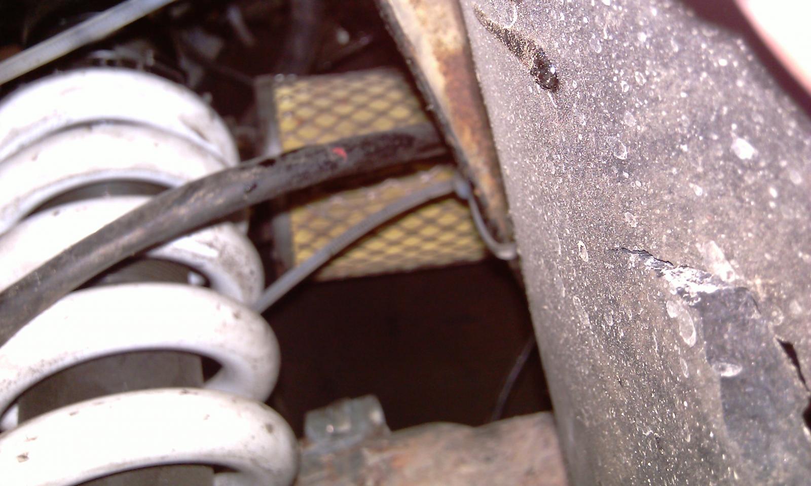

желтый в сеточку - уазовский масляный фильтр в качестве воздушного... на переходнике и резиновом патрубке...

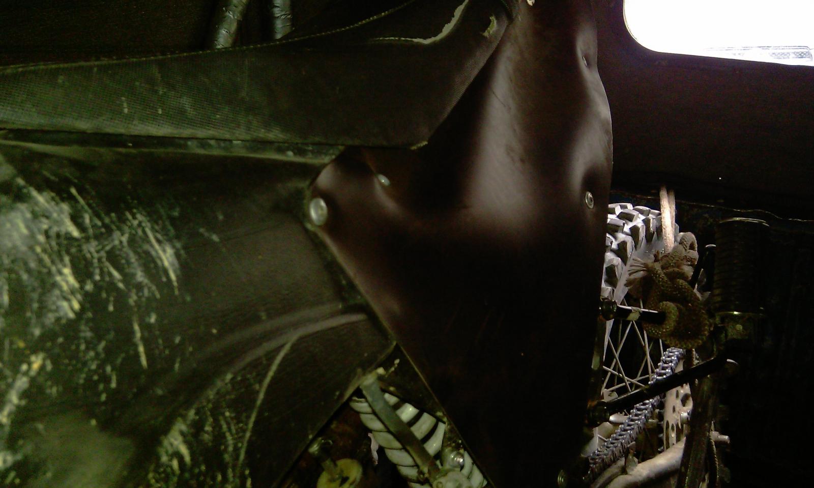

боковой пластик выкинут, все закрыто 5мм листовой резиной....
