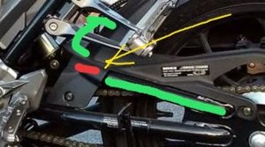

ну это комент, вот тут
Цепь бьется по раме
