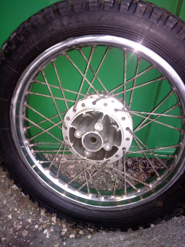

Короче цепь в гавно, звёзды ведомая и задняя в гавно, сайленты люфтят будь здоров, восьмёрка и яйцо+ один подшипник сильно люфтит и посадка шайбы крепления звезды наполовину отлетела аллюминиевый ободок от обода, чисто теоритически шайба может вылететь...
Плюнул заказал Новый обод задний(5500р) + звёзды+ цепь+ шпильки=8500р.. Старый в комплекте со старой резиной  продам за 2000-2500 чтоб часть денег отбить. В прошлый раз так и сделал. Получится считай после такой манипуляции, что новый обод мне выйдет в 3000р, вполне неплохо.
Рулевую сделал, пошипники не разбиты, просто плохо затянуты, колодки заднее сменил, ось маятника смазал
Заворонил в отработке(мото) раза по 3 прогревал по 7-10 см участки и щёткой заливал. Скажу так стрёмно было, дымовуха.. На улице делал, несколько раз вспыхивало сильно когда вот так раскалённую поливал.. хорошо что вокруг мокро было и накрапывал дождик... летом при сухостое и ветре ну его нафиг такую процедуру...... Ну и покрасил сам глушак
Вот старый подготовил на продажу уже. На авито выставлю

Я лошара, посеял прокладку с патрубка выхлопной системы, поставил глушак завёл, вроде глушит, но от цилиндра звук такой как буд-то там ведро и по не му колотят.. ДПодумал клапана смотрел только чуть подправили, а так норм было, что это может быть? Потом допёрло. и сегодня специально поехал в другой конец города за прокладкой(медное кольцо). Вроде норм...
Собирался на новый обод резину одеть, а там нет резикни что защищает камеру от спиц.. Вот облом(( А со старого обода я поставил туда резину на докатку чтоб продать.. придётся завтра опять ехать туда за этой резинкой, что за такая веселуха блин..)))))
