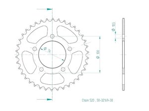

Sieggie Опубликовано 13 июня, 2021 Жалоба Опубликовано 13 июня, 2021 (изменено) В общем, если кому то эта информация будет важна - задняя звезда от Хонды сб400сс - прямого прародителя - НЕ ПОДХОДИТ! Теперь возникают опасение что и двигатель не точь в точь... Нахрена китайские инженеры решили извернуться и на несколько мм сделать иначе - большой вопрос... Итак, опираясь на зарубежные форумы, удалось выяснить размеры задней звёзды: Количество зубьев - 38 Внутренний диаметр под посадку - 74 мм Расстояние межцентровое - 100 мм Диаметр резьбы 10.5 По этим параметрам вроде что то делают AFAM и Esjot. К нам эти артикулы не возят - тянуть с ебеея. Изменено 14 июня, 2021 пользователем Sieggie 2 Цитата

Repairer Опубликовано 18 июня, 2021 Жалоба Опубликовано 18 июня, 2021 (изменено) В 13.06.2021 в 21:48, Sieggie сказал: В общем, если кому то эта информация будет важна - задняя звезда от Хонды сб400сс - прямого прародителя - НЕ ПОДХОДИТ! Теперь возникают опасение что и двигатель не точь в точь... Нахрена китайские инженеры решили извернуться и на несколько мм сделать иначе - большой вопрос... Итак, опираясь на зарубежные форумы, удалось выяснить размеры задней звёзды: Количество зубьев - 38 Внутренний диаметр под посадку - 74 мм Расстояние межцентровое - 100 мм Диаметр резьбы 10.5 По этим параметрам вроде что то делают AFAM и Esjot. К нам эти артикулы не возят - тянуть с ебеея. На всякую китайскую опу найдется русский блин, не вынесла душа поэта)) с винтом Изменено 19 июня, 2021 пользователем Repairer Цитата
