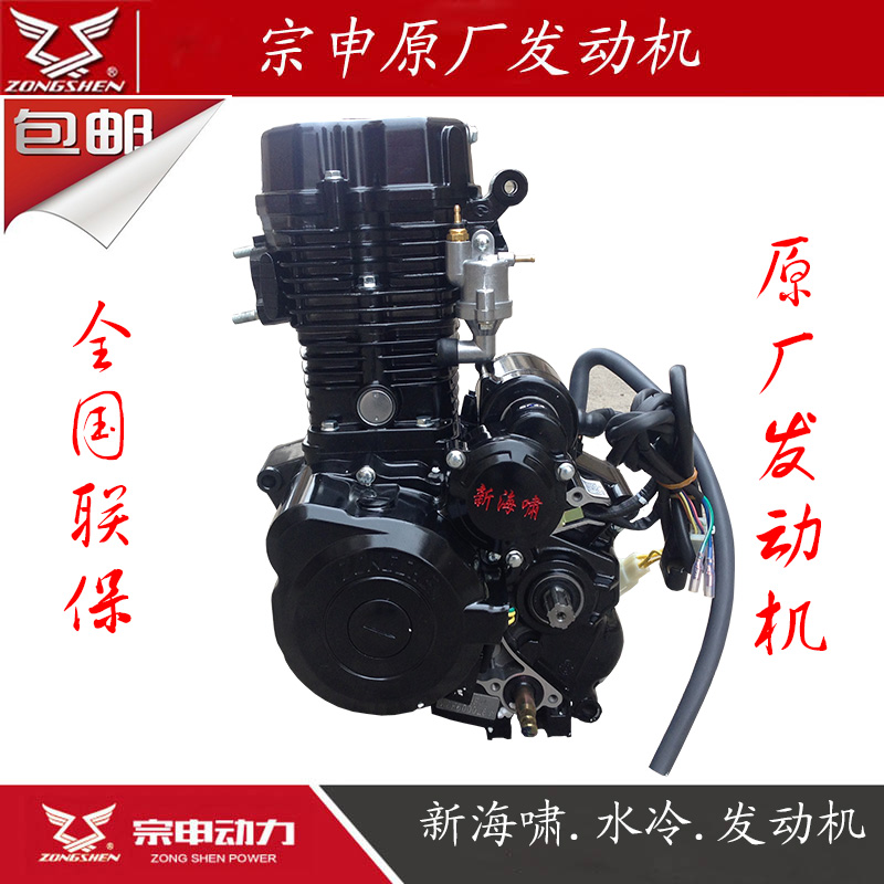

ПетровичЪ Опубликовано 21 ноября, 2019 Жалоба Опубликовано 21 ноября, 2019 8 часов назад, ecconaut сказал: У зоншена нижневального 172 нету. Не фантазируй. Возможно в этой каше китайской и запутался.. может и не мотоленд.. Но я точно помню что обсуждали и картинки были со всеми признаками нижнеклапанника Спойлер https://www.chinahao.com/product/524288658162/ Цитата
ecconaut Опубликовано 21 ноября, 2019 Жалоба Опубликовано 21 ноября, 2019 5 часов назад, ПетровичЪ сказал: Возможно в этой каше китайской и запутался.. может и не мотоленд.. Но я точно помню что обсуждали и картинки были со всеми признаками нижнеклапанника Скрыть контент https://www.chinahao.com/product/524288658162/ Там по ссылке в спеках напутали. На фото нижневальная водянка, а наименование написали 172FMM, что взаимоисключает друг друга. Похоже на серию SB для утилитарных квадров и грузовых трициклов, которая в варианте 250сс (70х64) это SB250 ZS170MM, а в варианте 300сс (74x69) - SB300 ZS174MM. Upd: ну да, так и есть. - SB300 только тут следующей видать ревизии, с ходом 64, а не 69 Цитата
потом Опубликовано 21 ноября, 2019 Жалоба Опубликовано 21 ноября, 2019 3 часа назад, ecconaut сказал: Там по ссылке в спеках напутали. На фото нижневальная водянка, а наименование написали 172FMM, что взаимоисключает друг друга. Похоже на серию SB для утилитарных квадров и грузовых трициклов, которая в варианте 250сс (70х64) это SB250 ZS170MM, а в варианте 300сс (74x69) - SB300 ZS174MM. Upd: ну да, так и есть. - SB300 только тут следующей видать ревизии, с ходом 64, а не 69 совершенно верно. оснавная масса этих произведений- это больше для ссельхоз технике , трициклов и т.д. Смешно смотреть когда в китайский спортбайки ставят такое А можешь найти текхарактеристики к такому нормальному мотоциклетному мотору? Цитата

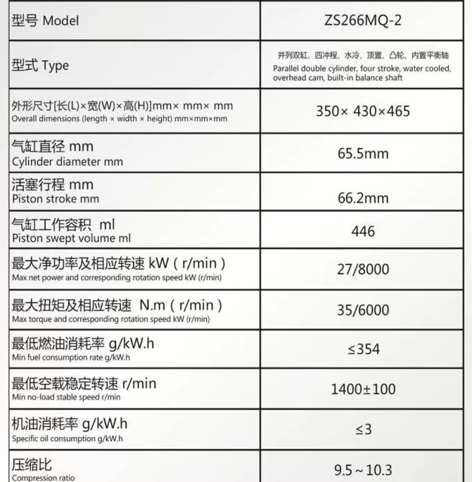

потом Опубликовано 21 ноября, 2019 Жалоба Опубликовано 21 ноября, 2019 (изменено) если этот то у 400сс будет примерно 22-24kw вот нормальные моторчики для дорожников и турэндуриков Изменено 21 ноября, 2019 пользователем потом Цитата

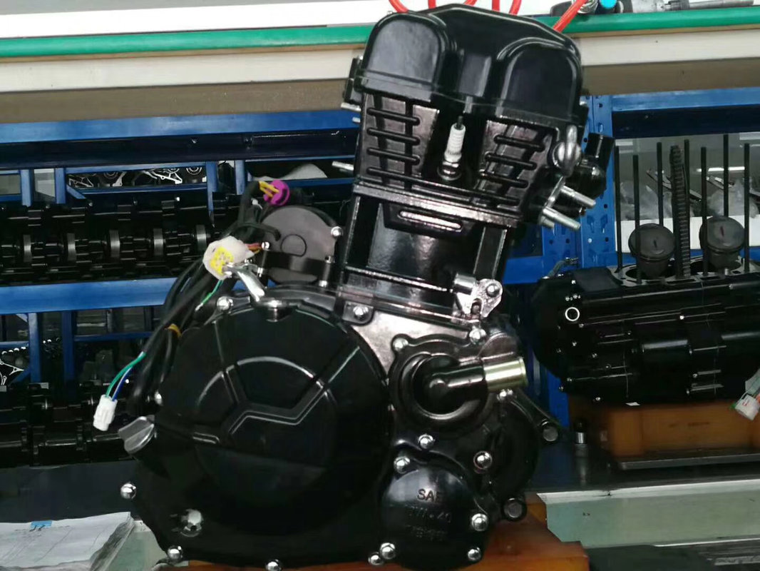

ecconaut Опубликовано 22 ноября, 2019 Жалоба Опубликовано 22 ноября, 2019 14 часов назад, потом сказал: если этот Дай пожалуйста ссылку откуда эту инфу взял. В тех каталогах моторов зоншен, которые мне известны, такого мотора нет. 19 часов назад, потом сказал: А можешь найти текхарактеристики к такому нормальному мотоциклетному мотору? Про этот мотор ничего толком не знаю. Только путём поиска обнаружил что мотор на фотке - WSK367, судя по информации от продавцов - неизвестной мне марки WeiSenKe (维森克). Вот фотка другой стороны мотора: Весьма дешёвый мотор кстати, что обычно говорит о не лучшем качестве. И на тао есть запчасти. Но кроме объёма в 367сс и того что мотор двухцилиндровый нечего сказать, т.к. спеков нигде не вижу, а заморачиваться тщательным выяснением нет ни времени, ни особой необходимости. Бывает также в модификации 335сс и 394сс, которые имеют небольшие отличия по внешнему виду. Судя по тому что видно на таобао, устанавливается в основном как один из вариантов моторов на однообразные дешманские (относительно) китайские спортбайки, собираемые под кучей мелких местячковых марок. Выглядят примерно вот так: Также используется в некоторых круизёрах и чопперах. Например какой-то BuMengZhe (捕梦者) : Эммм.. только это что-то совсем уж лютый офтоп. Прошу прощения. Наверное это нужно в какую-нить болталку. Цитата
потом Опубликовано 22 ноября, 2019 Жалоба Опубликовано 22 ноября, 2019 (изменено) 1 час назад, ecconaut сказал: Дай пожалуйста ссылку откуда эту инфу взял. В тех каталогах моторов зоншен, которые мне известны, такого мотора нет. Про этот мотор ничего толком не знаю. Только путём поиска обнаружил что мотор на фотке - WSK367, судя по информации от продавцов - неизвестной мне марки WeiSenKe (维森克). Вот фотка другой стороны мотора: Весьма дешёвый мотор кстати, что обычно говорит о не лучшем качестве. И на тао есть запчасти. Но кроме объёма в 367сс и того что мотор двухцилиндровый нечего сказать, т.к. спеков нигде не вижу, а заморачиваться тщательным выяснением нет ни времени, ни особой необходимости. Бывает также в модификации 335сс и 394сс, которые имеют небольшие отличия по внешнему виду. Судя по тому что видно на таобао, устанавливается в основном как один из вариантов моторов на однообразные дешманские (относительно) китайские спортбайки, собираемые под кучей мелких местячковых марок. Выглядят примерно вот так: Также используется в некоторых круизёрах и чопперах. Например какой-то BuMengZhe (捕梦者) : Эммм.. только это что-то совсем уж лютый офтоп. Прошу прощения. Наверное это нужно в какую-нить болталку. я бы с удовольствием такой "дешевый" бы приобреб бы моторчик. простой и дефорсированный даже с низким качеством будет хороший ресурс! К примеру 166фмм сгв у меня прошел под 40 000. только маслосьемные низкого качества и возможно еще седла клапанов, а так все родное и продолжаю ездиит. И еще литье плохое пришлось до нормального размера шарошкой доводить. Изменено 22 ноября, 2019 пользователем потом Цитата
потом Опубликовано 22 ноября, 2019 Жалоба Опубликовано 22 ноября, 2019 (изменено) 1 час назад, ecconaut сказал: Дай пожалуйста ссылку откуда эту инфу взял. В тех каталогах моторов зоншен, которые мне известны, такого мотора нет. http://xn--80appfqc.xn--p1ai/item?id=604208903157#4398702658499 ищи в фото и описании Изменено 22 ноября, 2019 пользователем потом Цитата
ecconaut Опубликовано 22 ноября, 2019 Жалоба Опубликовано 22 ноября, 2019 2 часа назад, потом сказал: http://xn--80appfqc.xn--p1ai/item?id=604208903157#4398702658499 ищи в фото и описании А, понял, да, есть такой мотор в каталогах. Zongshen TM450. Просто что-то не признал сразу. Зоншен его позиционирует как мотор для круизёров. И он не имеет ничего общего с той серией моторов про которые ты спрашивал. Производители разные. Поэтому сравнивать эти моторы и судить об одном по характеристикам другого нельзя. Цитата
потом Опубликовано 22 ноября, 2019 Жалоба Опубликовано 22 ноября, 2019 (изменено) 2 часа назад, ecconaut сказал: А, понял, да, есть такой мотор в каталогах. Zongshen TM450. Просто что-то не признал сразу. Зоншен его позиционирует как мотор для круизёров. И он не имеет ничего общего с той серией моторов про которые ты спрашивал. Производители разные. Поэтому сравнивать эти моторы и судить об одном по характеристикам другого нельзя. ну конструктивно вроде одинаково : водянка 2 котла, по 2 клапана , с балансиром, и вообще все они клоны у друг друга , так если в мелочах-карб и efi у нонейма круче.Есть по круче конструктивно 500сс на 48 л.с. Изменено 22 ноября, 2019 пользователем потом Цитата
