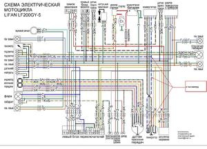

приветствую! Скорей всего не ошибусь если предположу что Вы двиг лифана ковыряли глубже и дольше кого бы то ни было. Случаем не подскажете откуда считываются обороты для тахометра? Это черный провод с желтой полосой.
2 marlboro.62
Привет! Судя по схеме, сигнал на тахометр берётся с датчика зажигания - положения коленвала.
С интересом жду "отчёта" о способностях RECERа.Удачи!
Спасибо!
От Лифана остался родной тахометр, попробую им как тестером поискать сигнал оборотов
