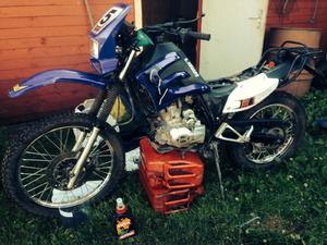

Небольшой фотоотчет. На выходных менял колодки задние и масло в вилке. С колодками все элементарно , писать не буду. С заменой масла в вилке порядок таков: ставишь мот на подставку чтобы колесо висело в воздухе , откручиваешь снизу болты, сливаешь масло. Откручиваешь руль, откручиваешь пробки на перьях сверху. Стекают остатки масла. Закручиваешь пробки сверху, не до упора, закручиваешь снизу перьев болты. Откручиваешь пробки сверху, вливаешь по 200г в перо, закручиваешь пробки, закручиваешь руль на место
Теперь вилка работает адекватнее, в поворотах ее почти не колбасит, во общем меня устраивает. Масло залил Motul 10w fork oil.
Так же заменил температуру головки в районе свечи, после хорошего прохвата на высоких оборотах(7-8 тыщ). В итоге 130-150 градусов...на улице было при замере плюс 25.
