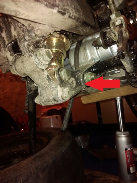

Разобрать и смазать вот этот узел,смазать тросы спидометра,газа,сцепления.
