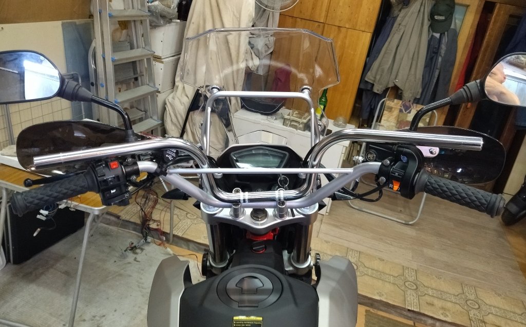

Из того что сразу вызвало неудобство - это излишняя ширина руля и неудачная (на мой взгляд) штатная ветрозащита.
Поэтому озадачился рулевой проблемой. Варианта решения два: дешевый - попробовать обрезать родной руль, подороже - купить другой руль. Решил начать с дешевого варианта :)
В итоге вышло примерно так: укоротил руль на 5см, убрал торчащую в стороны штатную ветрозащиту, поставил уже проверенную опытом, поднял повыше лобовик. Теперь самое широкое - зеркала, можно их конечно проставками сдвинуть внутрь, но тогда будет хуже назад смотреть.  Думаю.

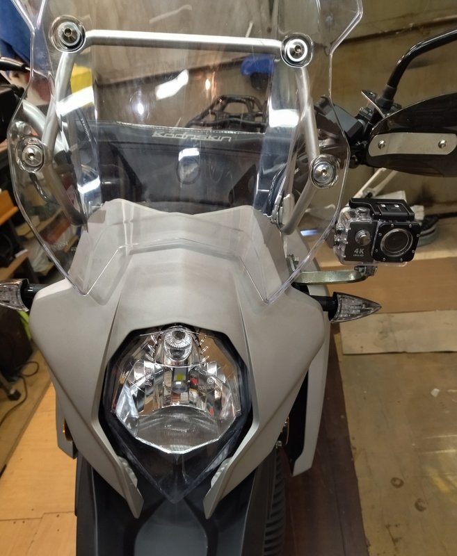

А вот, кстати :)
Без лобовика и верхнего крылоклюва минчик похож на какой-то прости господи стрит-нейкед :) (если еще гофры и багажник убрать)
