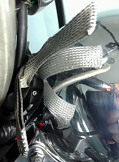

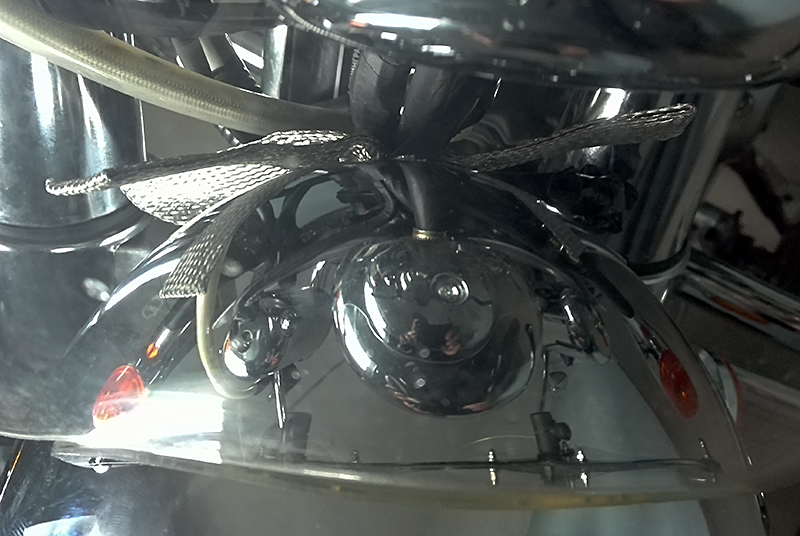

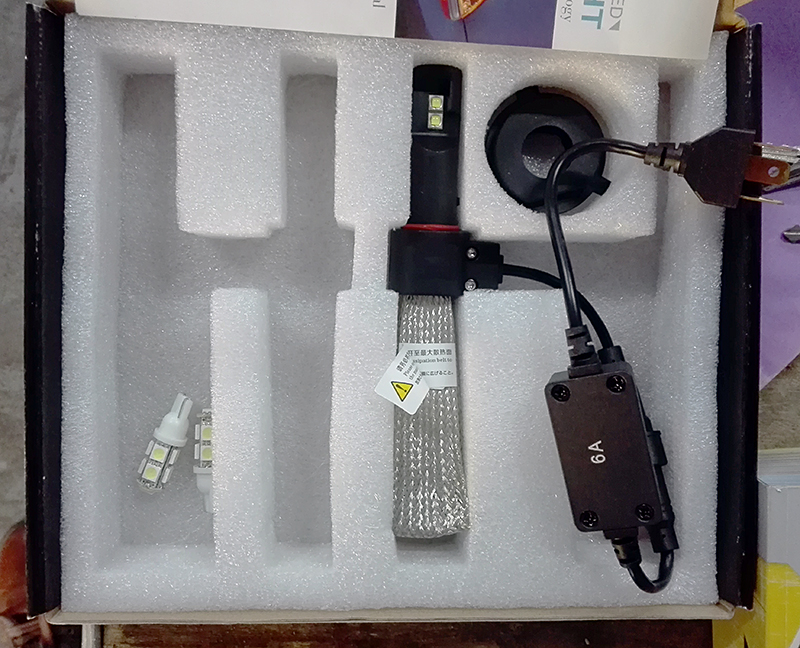

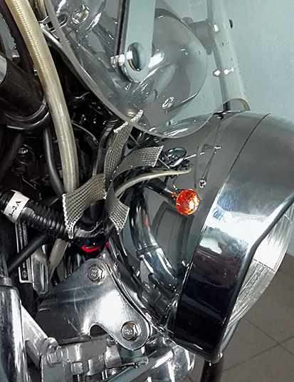

Jazz_Man Опубликовано 18 июня, 2016 Жалоба Опубликовано 18 июня, 2016 Итак, Вопрос с фарой решил.Заменил на светодиодную. Был куплен комплект автомобильных фар и одну сразу забрал себе на установку мастер в сервисе)Цоколь от 2106. Со старого рассеивателя были отпилены боковые опорные пазы (те, которые внутри), проклеен цоколь по периметру, для надёжности крепления к родному корпусу.Далее, пришлось расточить выходное отверстие на родной внешке, дабы поместить новую лампу. Всё)).Охладительные элементы самой лампы выведены наружу в виде "бабочки"Итог -- доволен и зряч!))) 1 Цитата
mazepa2000 Опубликовано 18 июня, 2016 Жалоба Опубликовано 18 июня, 2016 Я сегодня со своего как раз снял фару на ревизию.Этож надо,Китайцы даже стекло приклеили на отражатель с поворотом градусов на 30.... Хочу от шохи отражатель со стеклом,ну а позже правильный ксенон туда... Цитата
