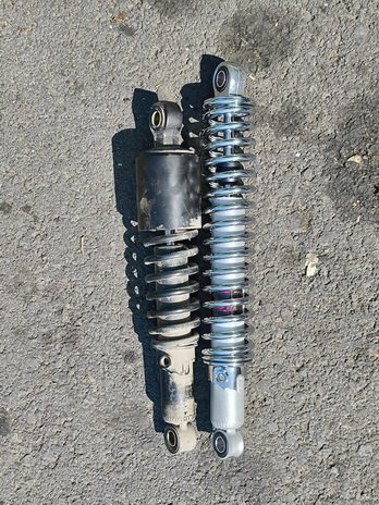

Заказал для Минска - нового образца . У старого диаметр внизу 10 мм и нерегулируемый . Получу - если войдут сфотаю .

Я и хотел масло сменить в задних , но они не разборные . Буду колхозить от Минска .
Вставил вместо родных аморты задние от Минска - нового образца-. Хоть они и выше задрали зад на 3 см , зато отрабатывают гораздо мягче чем родные . Но они тоже неразборные - край цилиндра завальцован.
