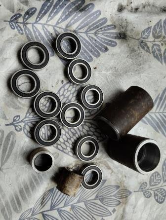

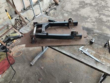

была зима.... скучно... поставил пд30 и переделал подвеску с сайлентблоков на подшипники,сразу говорю чукча не писатель чукча читатель,так что будут только фото ,кому что не ясно спрашивайте....
26 минут назад, Искандер сказал:
Зачем подшипники? Сайлентблоки надёжней жеш.
Угу,но не это убожество что здесь стоит,слой резины в них 1.5 мм и лично у меня сайлентблок бровернуло именно во втулке маятника,люфт мм 3. И чем это сайлентблок надёжнее? Что то на более менее дорогих мотах их там почему то нет, везде подшипники.На первом скутере ( был взят кучей металлолома) сразу были заменены в ноге на новые,хватило на неделю, после этого были заменены на подшипники, спустя 12 лет скутер был продан с ними без единой замены...
Изменено пользователем Павел 2206
Только что, a911 сказал:
Я на такое не решился, слишком тяжелое всё получается. Сейчас делаю бронзовые втулки с сальниками, запресую их вовнутрь родной трубы маятника (правда, это на Авантисе, но по виду маятники практически одинаковые).
А почему не взял подшипники поменьше ? Например 201-е ? Там внутренний 12 мм, внешний 32 мм.
Кстати, такие стояли в таком же месте на ИЖ-ПС, по две штуки.
родная ось 14 мм.,и как туда 12 мм. ставить?
2 минуты назад, a911 сказал:
и если что у этих подшипников (1000902) наружка 28 мм.........
9 минут назад, a911 сказал:
А, точно...
Ну следующие может, 102 там или 202.
Хотя и 12 мм оси было бы достаточно, наверное, если не сырая. И тогда вообще можно было бы 901-е подшипники напихать, они с небольшой проставочкой влезли бы в стандартную трубу (у них 24 мм наружний), стоят они вон в магазинах по 30-40 руб штука.
Ладно, это я так, поболтать ) Ты уже все равно всё выточил-приварил, теперь уж доделывать надо.
Что именно доделывать? Подшипников внутренним диаметром 14 мм распространенных (не берём во внимание какие нибудь лимитированные спец по цене как пол дельты) нет в принципе,а с учётом того что ось маятника проходит через втулку приваренную к раме длиной 114 мм меньше диаметр не поставишь только больше,а с 15 мм это только этот подшипник с наименьшими наружным диаметром
10 минут назад, a911 сказал:
Не, я стандартный маятник трогать не хотел, просто вставлю туда втулки, по торцу будет пара резиновых колечек и снаружи сварю из резины манжетку. Сейчас вот токарь немного освободится и всё выточит ) Ну и ось сделаю 15 мм, калиброванный пруток как раз из ст.45 есть...
Через пару десятков тысяч пробега сравним что надёжнее,думаю к следующему году этот момент настанет,если конечно у тебя такие же пробеги как у меня....
