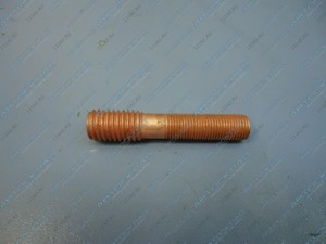

Втулки. Как я уже писал, шпильки из крепмагазина оборвало 2 шт, после первой же нормальной покатушки, да и что греха таить, вообще после первой)))
Поехал в гости к любителю поотжигать на моте и поковыряться в мотоцикле и не только - к Паяльнику (у нас на местном форуме личность известная).
Решили с ним сделать втулки из металла, токарный станок маленький, поэтому из алюминия. Нашел в сарае пруток, выточили 4 втулки, снаружи 25-24 мм, каждую мерили по месту, внутренний диаметр 10. Внутри нарезали резьбу 12ую, шаг 1,75 вроде, под ремонтные шпильки коллектора ГАЗ (вроде Волга), судя по шагу, коллектор впускной, алюминиевый. Закрутили шпильки на фиксатор резьбы, отрезали по длине, кстати, вторая резьба наоборот мелкая мелкая, что я считаю хорошо, гайки высокие, в общем затянуть можно хорошо. Высота втулок такая, что при запрессовке они заподлицо с плоскостью ступицы, где звезда "лежит", чтоб при затяжке втулки не вытягивало из посадочных мест. Втулки обмазали еще каким то супер пупер фиксатором резьбы и запрессовали. Съездил еще на один продубас, пока все на месте. Время покажет надежность конструкции)))

........выточили 4 втулки, снаружи 25-24 мм, каждую мерили по месту, внутренний диаметр 10. Внутри нарезали резьбу 12ую, шаг 1,75 вроде......
Внешнюю обоиму салентблока убирал? А то мы 21 ели запрессовали. И резьбу вы делали М12. Отверстия крепления звезды рассверливать не пришлось? Она же вроде бы как по М10.

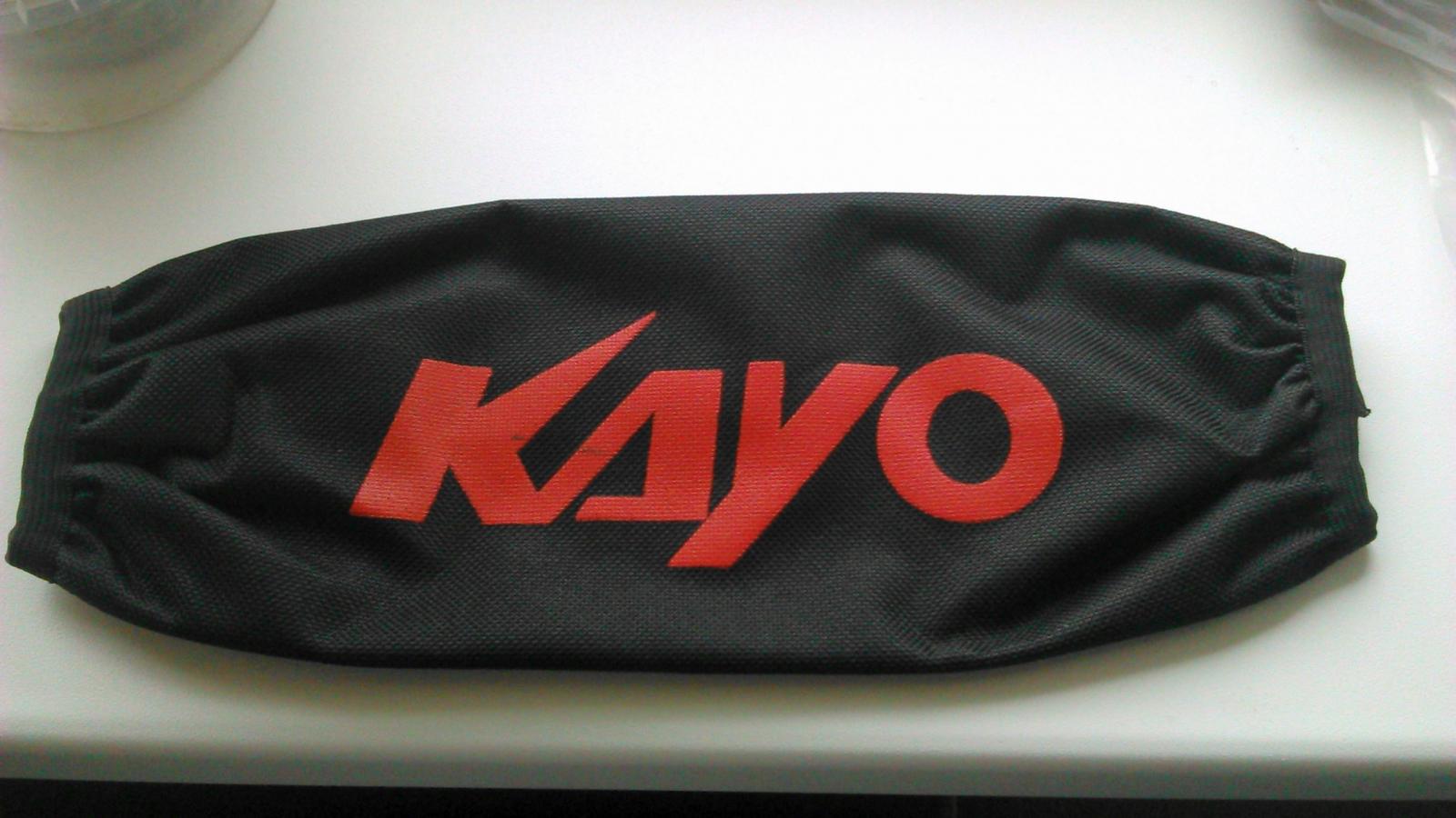

Сегодня получил заказ...."Гандон" на амортизатор(от Кайо Т2,Т4,Т6) Ткань похожа на кордуру, внутри проклеена каким-то пластиком, с боку "липучка"

Я и не знал.что такие продают. Сам шил. А как там липучка расположена? Можно сразу- ничего не разбирая одеть?

Липучка с боку...Ничего разбирать не надо,расстегнул ,обернул вокруг амортизатора-застегнул.
Внешнюю убирал, шило между обоймой и ступицей, молотком, потом отверткой загибал внутрь отверстия и она свободно выходила. Кто-то раньше тут писал про этот способ. А шпильки только с одной стороны 12, со второй 10. Во втулки 12, звезду на 10ку)
