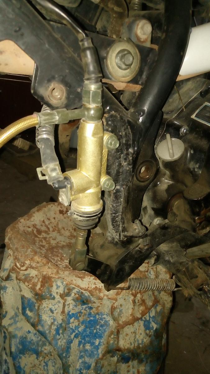

Сегодня пришла иредьвая свеча.Проверил по лесу.в тяжёлых условиях .В гору песчаную,, через брёвна скакал,больших изменений не обнаружил! Зато эта херь от тормоза за каждое бревно задевает.Какой инженер её так низко поставил?.И ещё задним колесом при прыжке задел пластмасу которая под седлом и теперь на ней трещина.Когда двигло перегретое,при резком троганье слышно металический звук.,но когда сцепление уже отпущено.Пропадает после 3-4 секунд.Масло мотюль 20-60,пробег 2000 жёсткой эксплуотации

Педальку тормоза нужно переваривать и крепление тормозного цилиндра поднимать выше. У меня тоже цепляло, сейчас все ок. И защиту картера поставь, если нету. Тоже помогает
Защита с рифлёнки алюминивая вся зарихтовалась,без неё раме точно пришлось тяжело.....ТРЕЩИНА ДАЛЬШЕ КОРПУСА

У меня тоже такая, но наверно потолще, держится крепко не гнется 4мм
Привет Кинь фото переделки если не трудно!
Неудобно было снимать, он стоит этим боком к стене
