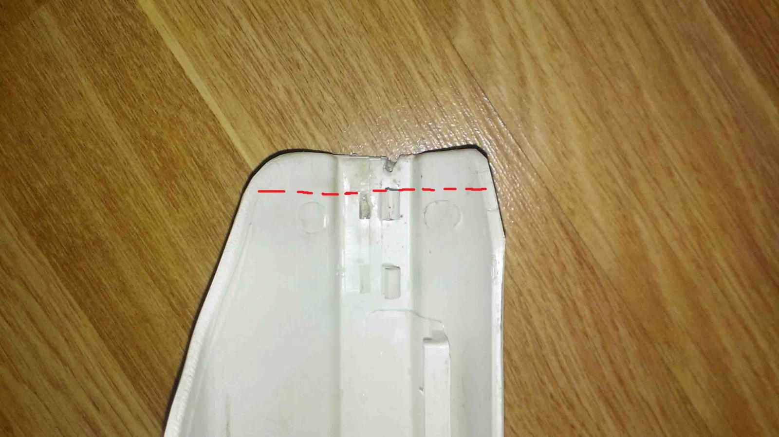

Пластиковые накладки перьев задевают крыло.
Придётся отпиливать верхние части накладок.
Если отпилить до фиксаторов тросиков (на фото), об крыло задевать не будут?
Кто сколько отпиливал?
Расслабь верхнее крепление защиты, разверни немного верхнюю часть защиты от перьев, убедись, что ничего не задевает... радуйся результату.
У меня защита доставала крыло с внутренней стороны. Тоже немного отводил направляющим хомутом чуть в сторону, но позже заметил, что защита перетирает этот хомут. Поэтому пришлось сточить защиту вот так:
