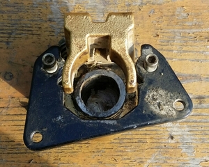

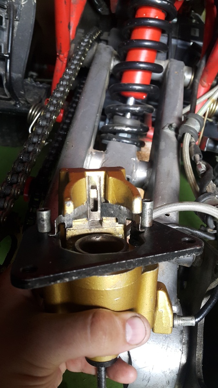

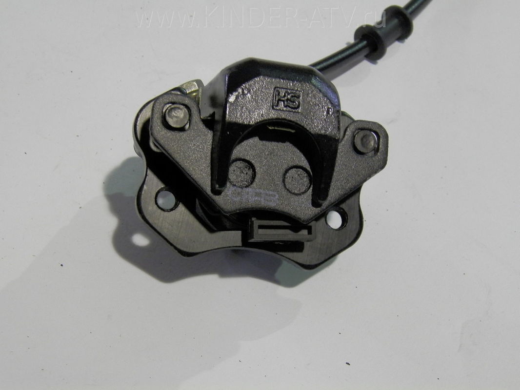

Суппорт у меня другой стоял , так что пока не за что. Эта скобка должна прижимать колодки , что-бы они не звенели. Возьми суппорт колодки и скобу в руки и методом "ТЫКА" найди нужное положение. или сфотографируй и сюда на коллективный разум. ))

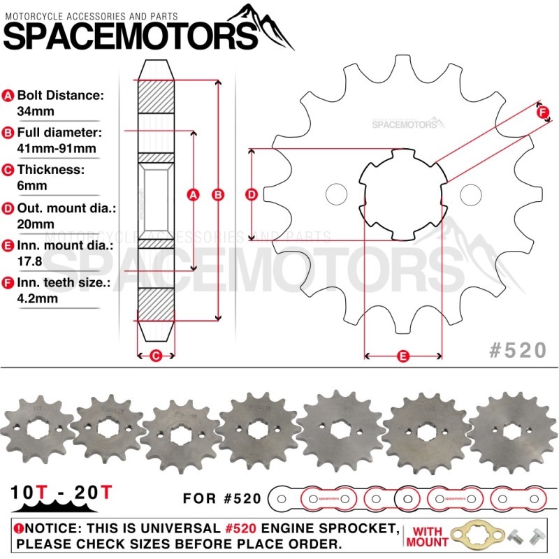

Кстати,заказывал я звезды с такими размерами как на картинке. Я хоть не ошибся с посадочными размерами на вал? а то читал, что на TTR часто не подходят из-за несоответствия внутреннего посадочного размера.
Я брал с такими размерами встала без проблем https://ru.aliexpress.com/item/11-Tooth-520-20MM-Sprocket-For-Taotao-Sunl-JCL-Kazuma-Lifan-ZongShen-Loncin-Rocket-Honda-Shineray/1989262034.html?spm=2114.13010608.0.0.TZyQ6U
Но лучше промерить свой вал шлангелем.

В 12 июня 2017 г. в 13:57, Tesla2015 сказал:
Кто подскажет на задней тормозной машинке где стоят колодки есть типа скобы, всю голову сломал как она должна стоять?
Вроде так должны стоять колодки.

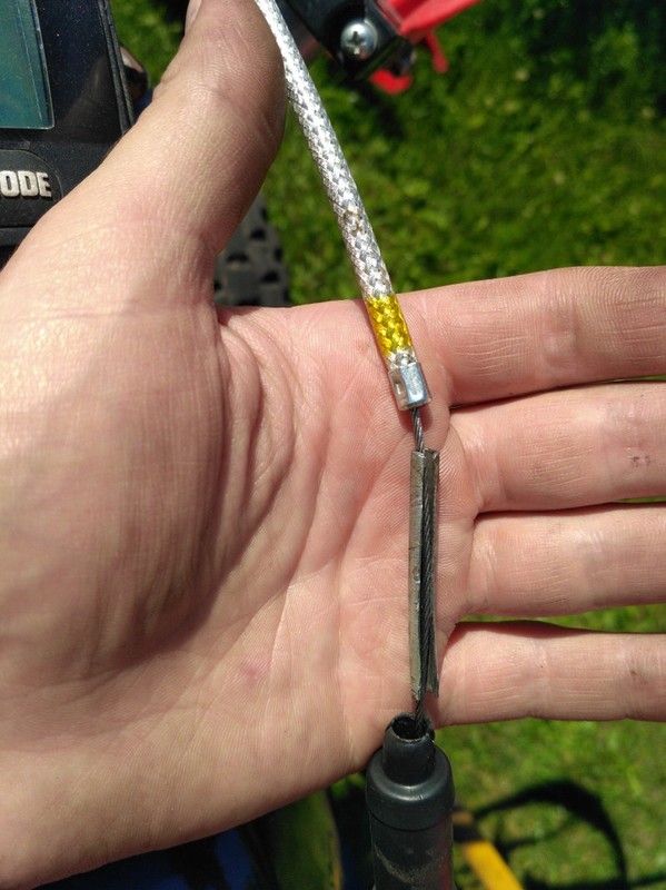

На выходных поставил себе новый карбюратор Keihin PZ30 с ускорителем. Пришлось повозиться с длиной тросика. Нужно было укорачивать, но паять новый наконечник не рискнул - припоя твердого нету, да и не паяльником это делать нужно. В итоге сделал проставку из разрезанной тормозной трубки. Установил ее в месте перед раздвоением троса. На фото видно. Трубку обжал аккуратно и сверху надел на место удлинения кусок твердого шланга, чтобы зафиксировать все. Получилось довольно неплохо. Тросик скользит без изменений, нигде не закусывает. Может, конечно, стоило бы укоротить трос и напаять новый наконечник, но я пока сомневаюсь в свои способностях в этой процедуре)
Что касается настройки, то выставил изначально зазор главной заслонки примерно на 1-1,5 мм и винт качества на 1,5 оборота. Заводится без проблем, но только с подгазовыванием. Добиться заводки просто с кнопки не смог, да и не заморачивался особо. Ускоритель был нормально настроен изначально и срабатывает практически сразу при резком нажатии на газ.
Работай карба доволен. Не скажу, что огромная разница со стоковым, но ехать стало приятнее. И даже легче стало набирать максимальную скорость (может субъективно показалось). Трогаться стало почему-то легче - наверное винт качества настроил на более богатую смесь на холостых. Подхват чувствуется увереннее, но пока не прогреется - может захлебываться. Думаю, что при свободном времени попробую более точно понастраивать, но однозначно впечатления от карба с ускорителем приятные. Кстати, из-за двойного троса курок НЕ СТАЛ более тугим по сравнению с одинарным тросом, чем я приятно удивлен.
