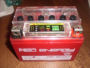

Доброго времени суток! В декабре купил себе этого мота. В гараже уже его кроме заднего колеса все перебрал, пересмазал, перетянул. Сборка конечно в магазине была просто мега-ужасная!(Брал в шинтопе на республике 254 г (Тюмень) кому интересно). Был еще кстати сломан болт в прогрессии(отломана шляпка) самый который массивный,был в шоке, благо сразу обратил внимание.Заменили болт. Отрегулировал клапана. Сегодня решил по гаражу немного покататься, не вытерпел.(мототаксикоз блин :D ) И вот заметил что перестала идти зарядка на АКБ. До этого в гараже запускал все было, даже тестером замерял. Катался минут 10 с включенной фарой. На приборке заряд АКБ показывал 9 вольт и при перегазовке не увеличивался, можно было так же заметить и по тускловатой лампочке в фаре(вне зависимости от оборотов горела стабильно слабо). АКБ геливый с индикатором, при нажатии на кнопочку-тест горит красный светодиод. Единственное пока объяснение сгоревший может быть предохранитель(еще не проверял) после клеммы вроде на +. У кого какие мнения, кто с этим встречался. Помогите пожалуйста. Пробег мота 2 км

Я думаю, что если сгорит предохранитель на клемме +, то со стартера не заведёшь и при повороте ключа ничего работать не будет. Предполагаю, что вопрос в реле-регуляторе, он стоит за аккумулятором. Может клеммы в колодке, а может сам регулятор, но сначала посмотрите проводку на предмет обрыва и замыкания. На алиэкспресс вроде встречал регуляторы..

На счет преда я полностью согласен. Ночью это обдумывал и пришел к такому же выводу. Так же при включении ключа на старт не включалось бы табло, свет и т.д. Это я с горяча видимо ляпнул. По поводу контактов: нужно мне все проверить, когда разбирал-собирал мотоцикл все клеммы, фишки промазывал литолом, может где и плохой контакт появился(за день до этого же все работало). А по поводу реле-регулятора, как его правильно прозвонить?
Откуда такой?, с завода кислотный идёт.
Именно. Но когда я покупал свой мот 22 декабря 2014 года, то произошла огромная история :angry: Не буду все рассказывать, а то займет это много времени и места на страничке ;) (В кратце: были ужасно не гостеприимные и не ответственные продавцы-консультанты из-за которых я потратил много времени, бензина и нервов, листы в книге жалоб, звонки во Владик генеральному директору сети шинтоп ну и многое другое ;)  ) В итоге мот я забрал аж в 2015 году 3 января и в подарок получил вот этого красавца :P
