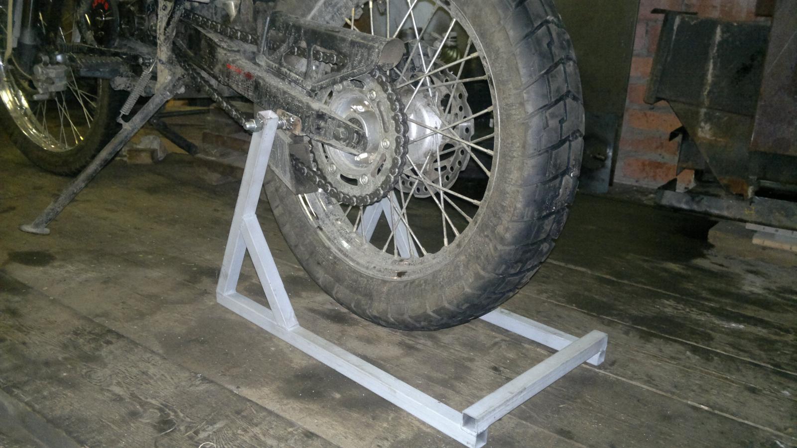

Вот разобрался как фотки прикрепить, спасибо за помощ.
Здорово. Чертежом поделишься, я бы себе такой же сделал. Я так понял ты его подставляешь под колесо и наступая на заднюю часть поднимаешь мот?

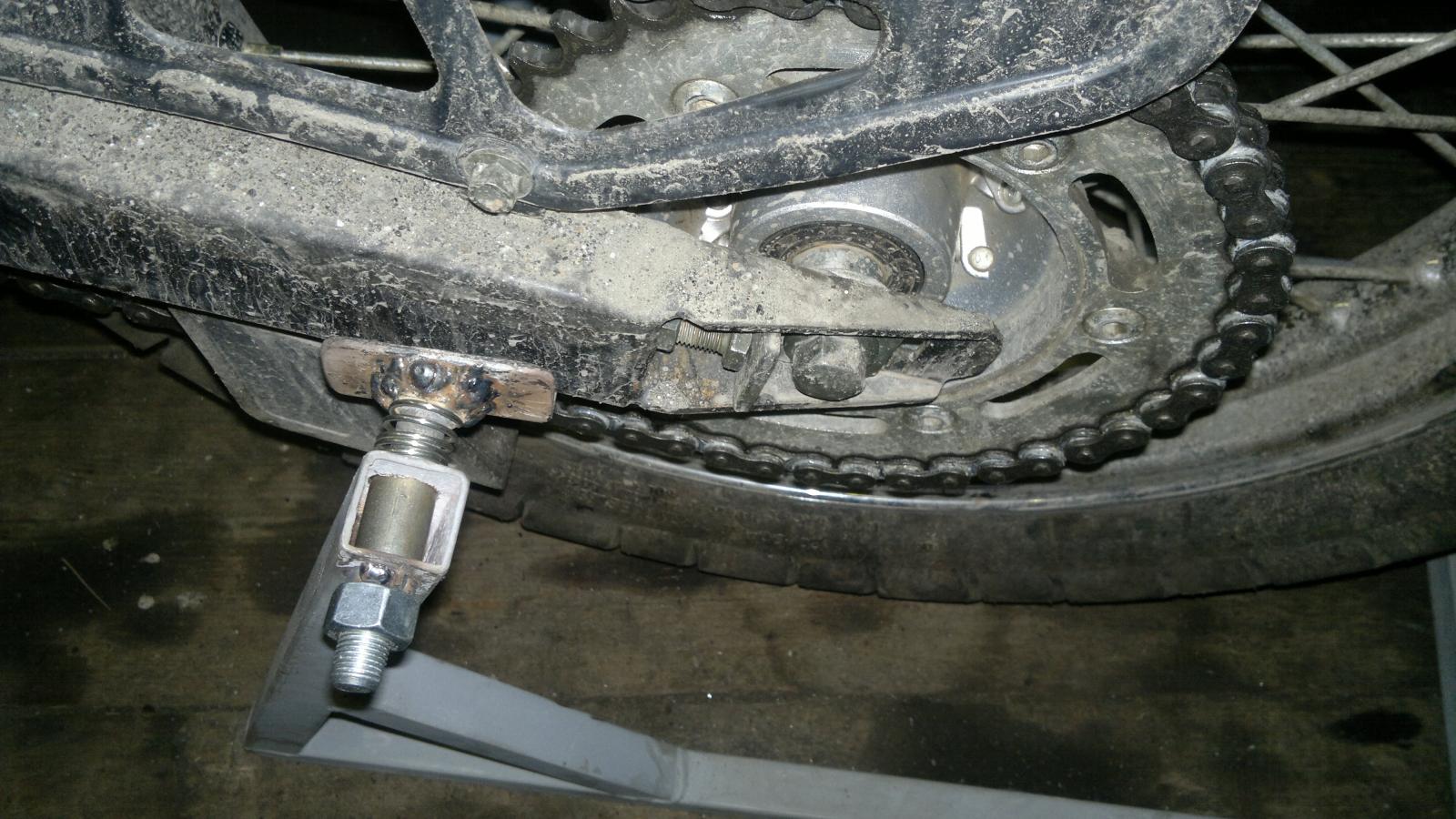

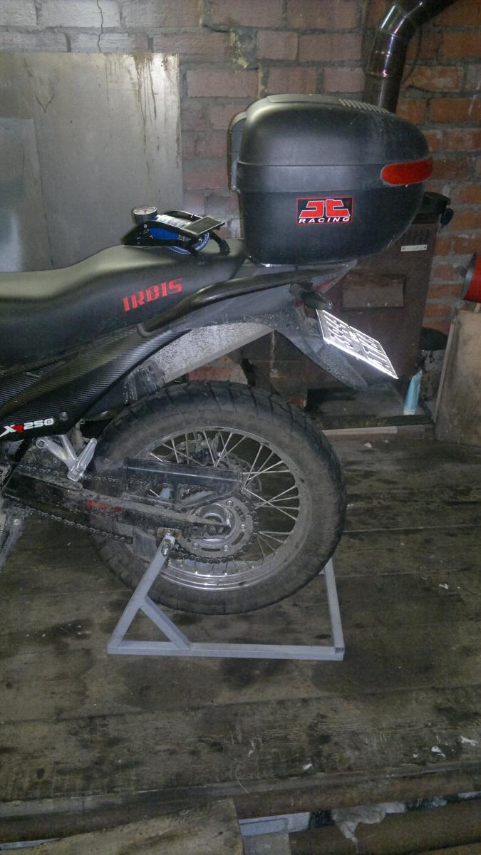

да запросто надо до гаража съездить ,померю,чуть позже выложу размеры, а ставится легко, наступая на заднюю часть и придерживая мот, удобно цепь смазывать и колесо снимать

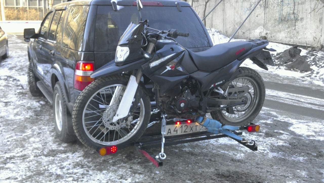

Зимой заморочился о транспортировке мотоцикла, не хочу пока связываться с прицепом. Короче эскиз потом чертеж, кризис, сокращения на производствах. Долго искал кто сварит. Короче в итоге поимел вот что
Поздравляю коллега! У меня похожий. Есть только пара вопросов:
1. на фотке у тебя лямка загораживает часть номера.
2. длинна от задних фонарей машины до конца труб сколько?
И по мне у тебя профиль тонкий, хотя прогиба на фотке не видно. Я варил из прямоугольного профиля и то есть прогиб под мотом. Сейчас переделываю крепление и хочу усилить полосами профиль. Кинься еще фоткой ската.
