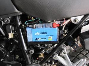

ПРУТКОВ Опубликовано 25 апреля, 2015 Жалоба Опубликовано 25 апреля, 2015 Итак, долгожданный отчет по МАСЛЯНОМ ОХЛАЖДЕНИИ нашего мота. Всем приятного просмотра. Сразу же ИЗВИНИТЕ ЗА КРИВУЮ РУССКУЮ РЕЧЬ, сам я с западной Украины, по этому на русском обычно не общаюсь.. Снял видос на русском спецом для группы Ирбис вконтакте и форума чинамото.ру =) Сразу предупреждаю - можно наделать делов с правой крышкой и попасть на ее замену, такчто все на свой страх и риск. https://youtu.be/aiYnsee3GDk не знаю как толком вставить здесь видос - пользуйтесь ссылкой на ютюб если что.. что синий аккумулятор??? сделай фото! Цитата

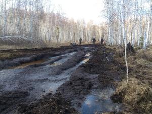

Bootch72 Опубликовано 25 апреля, 2015 Жалоба Опубликовано 25 апреля, 2015 Вот такие пампасы мы сегодня преодолевали 3 Цитата

saya Опубликовано 26 апреля, 2015 Жалоба Опубликовано 26 апреля, 2015 что синий аккумулятор??? сделай фото! Мой приказал долго жить, с новья был бракованным.. Поставил этот маленький - работает гуд, ставил вконце прошлого лета. 1 Цитата
