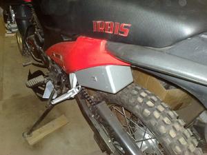

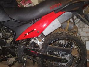

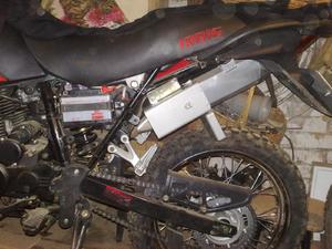

Решил замутить для ключей, так как кофр ещё не пришёл(чёт долго магаз работает),теперь хоть места побольше для ключей,да и кофр по назначению пойдет..

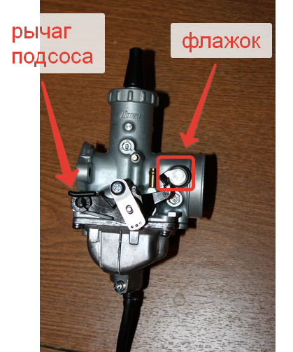

я делаю так: рядом с ручкой подсоса (она черного цвета) есть флажок небольшой металлический, он находится там же (чутка правее) в подпружиненном состоянии. Подсос поднимаю в крайнее верхнее, а этот маленький флажок отпускаю вниз и держу рукой, таким образом смесь идет богатая и двигатель держит обороты.
могу сделать предположение, что этот флажок должен на холодную сам опускаться за счет какого нибудь разряжения, но у нас по той или иной причине эта система не работает. (пробег 900 км)

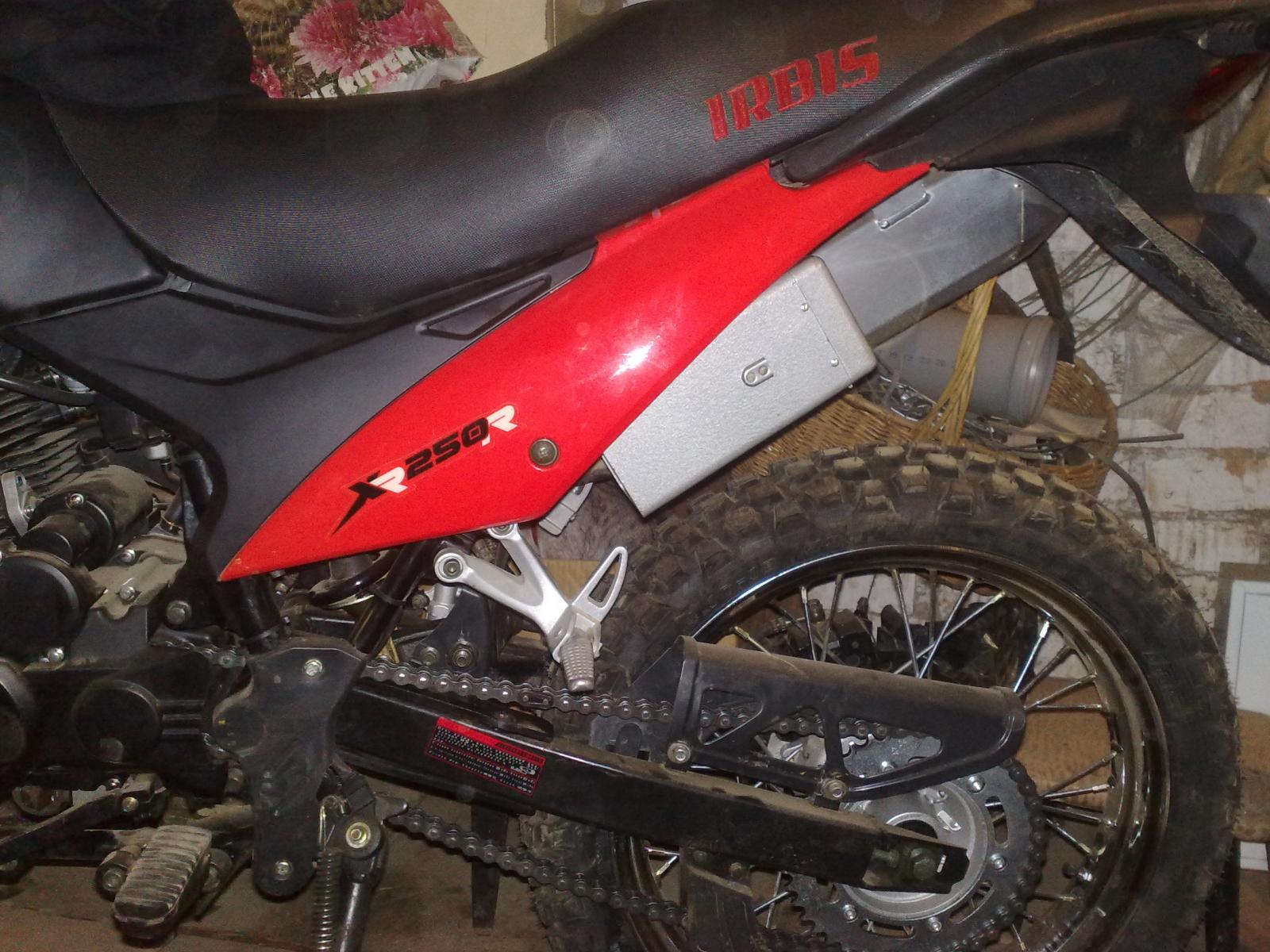

Здравствуйте други мои!!! Давно я сюда не заглядывал, а здесь уже масса нового)) Пока мой ХР250Р чувствует себя отлично! Да менял приводную цепь,ставил японкую голд дид сальниковую,еще не разу не подтягивал! Заменил аккум,старый умер,замкнула банка)) Поставил нормальную защиту рук,уже не раз был рад этому факту!Поставил биксенон. Недавно упал,достаточно неприятно,вроде как не первый год как говориться,но случился казус.На незнакомой месности,в небольшой но крутой подъем вовремя не отпустил газ,в итоге выехал на заднем колесе уже под большим углом,сокачил назад с мота,газ уже сбросить не смог,повалил на бок!!! В итоге сломал заднее крыло,стоп сигнал,погнул руль,сломал ножку КПП)) Пластик боковой цел!,траверса тоже цела. Делать нечего,заказал на сайте крыло,фонарь,руль и ножка КПП в магазине нашел.Все пришло дней за 6.Мот опять как новый.!

У меня, если переключатель подсоса в самом верхнем положении находится, то смесь слишком богатая идет и мот глохнет. Поэтому прогреваю на среднем положении переключателя, а затем переключаю на крайнее нижнее.
