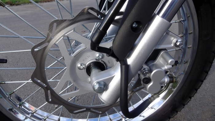

Ничего так твой Дакар, и грузоподъемность, и кач-во литья моторных деталей. Только удивила эта фотка. Это новые тормозные диски? Кирпичом шлифовали? Сравнить хотя-бы с диском колеса...
Ну да с виду диск конечно не айс... Но я думаю 500 км проехать, потормозить и будет блестеть как у кота кокошки...Лишь бы диск прямой был.
