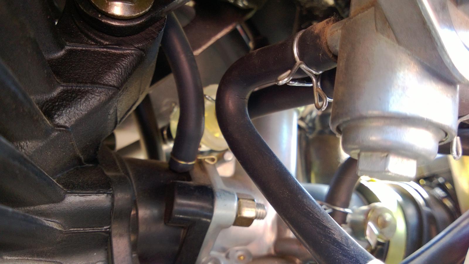

Интересно это у всех так или бывают и нормальные? Покачал на подножке, там абсолютно всё люфтит, включая вилку которую пока не пробывал протягивать. На фото два шланга пережатых, длинноваты были.
да ваще атас!!! я сегодня его приобрел, пока ехал задний подшипник развалился даже до дома не доехал =) .даже не знаю смеяться или плакать. А в целом не плох.
По поводу шлангов, я уже писал раньше, страницах в 10-ых.
Просто укороти, у всех пережимаются.
Как увидел сразу обрезал)
