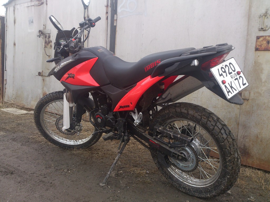

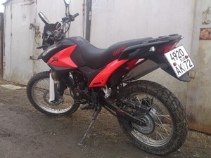

Закончил сегодня доводку своего коника.
Косяков устранено штук двадцать.
Удалил эту систему рециркуляции хрен знает чего,
трубку на башке и носик на карбе заглушил.
Работает нормуль,
но мне кажется что 95-й бенз просится в бак )))
