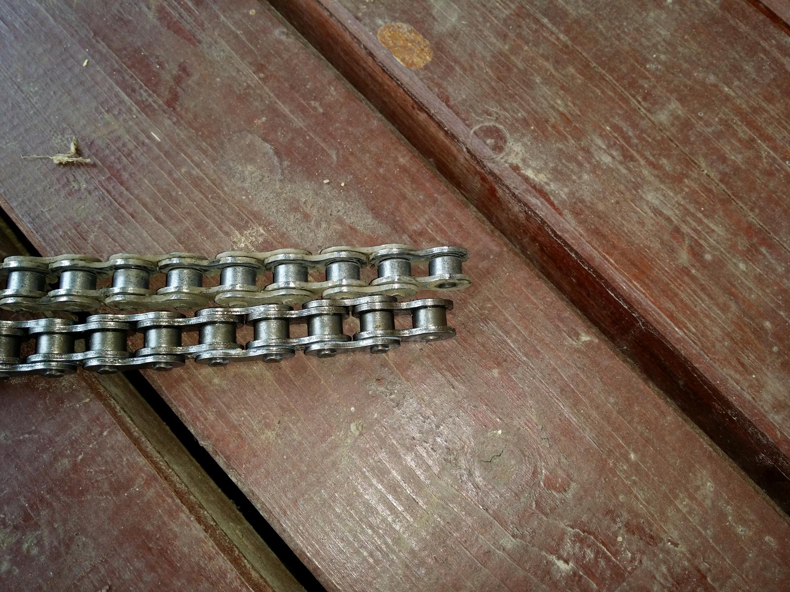

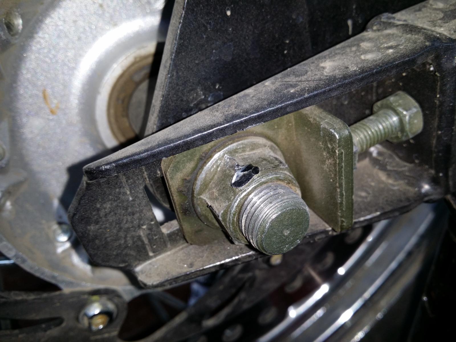

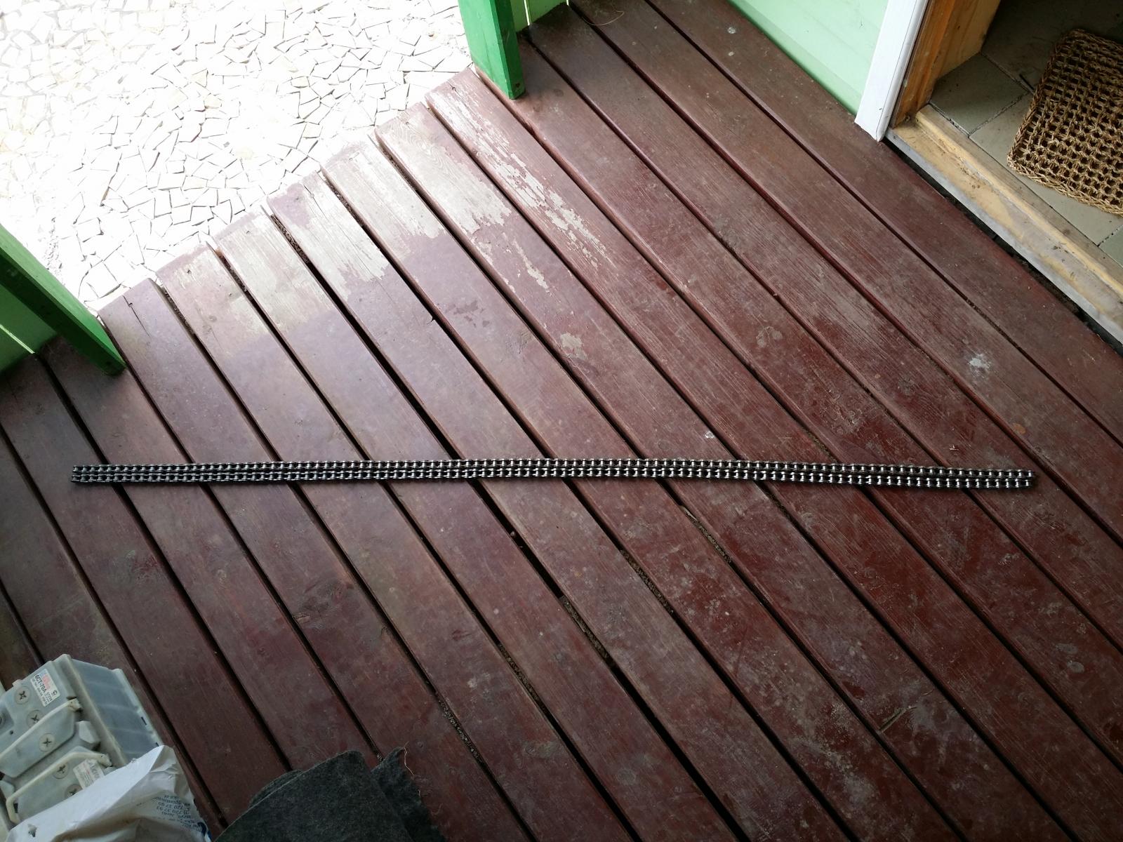

Decibel Опубликовано 2 мая, 2014 Жалоба Опубликовано 2 мая, 2014 Вчера поменял цепь на тайваньскую JT из недорогой серии. Родная цепь при пробеге 300 км стала на ползвена длиннее по сравнению с родной, изрядно шумела при работе, а от задней звезды её можно было оттянуть пальцами без усилия, настолько она длиннее шага зубьев. Гайки заднего колеса пластилиновые, пришлось крутить автомобильным баллонником, рожковый ключ немедленно срезал грань. С новой цепью ещё не выезжал, весь день шёл дождь, сёдня запробую. Цитата

maximillian_great Опубликовано 2 мая, 2014 Жалоба Опубликовано 2 мая, 2014 Это называется кулачковые КПП А почему оно сначала ловило нейтраль на месте, а потом перестало? :huh: рожковый ключ немедленно срезал грань Рожковым ключем отвинчивать колёса и на японцах не лучшая идея имхо. Цитата

Decibel Опубликовано 2 мая, 2014 Жалоба Опубликовано 2 мая, 2014 Рожковым ключем отвинчивать колёса и на японцах не лучшая идея имхо.:) Эт я уже понял. Тем не менее, на мопеде таких проблем не было, хотя он тоже ирбис. Правда там на задней оси гайки поменьше и усилие попроще. Цитата
