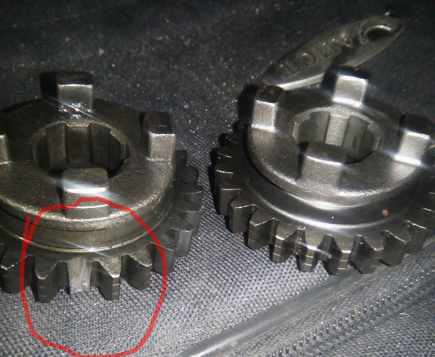

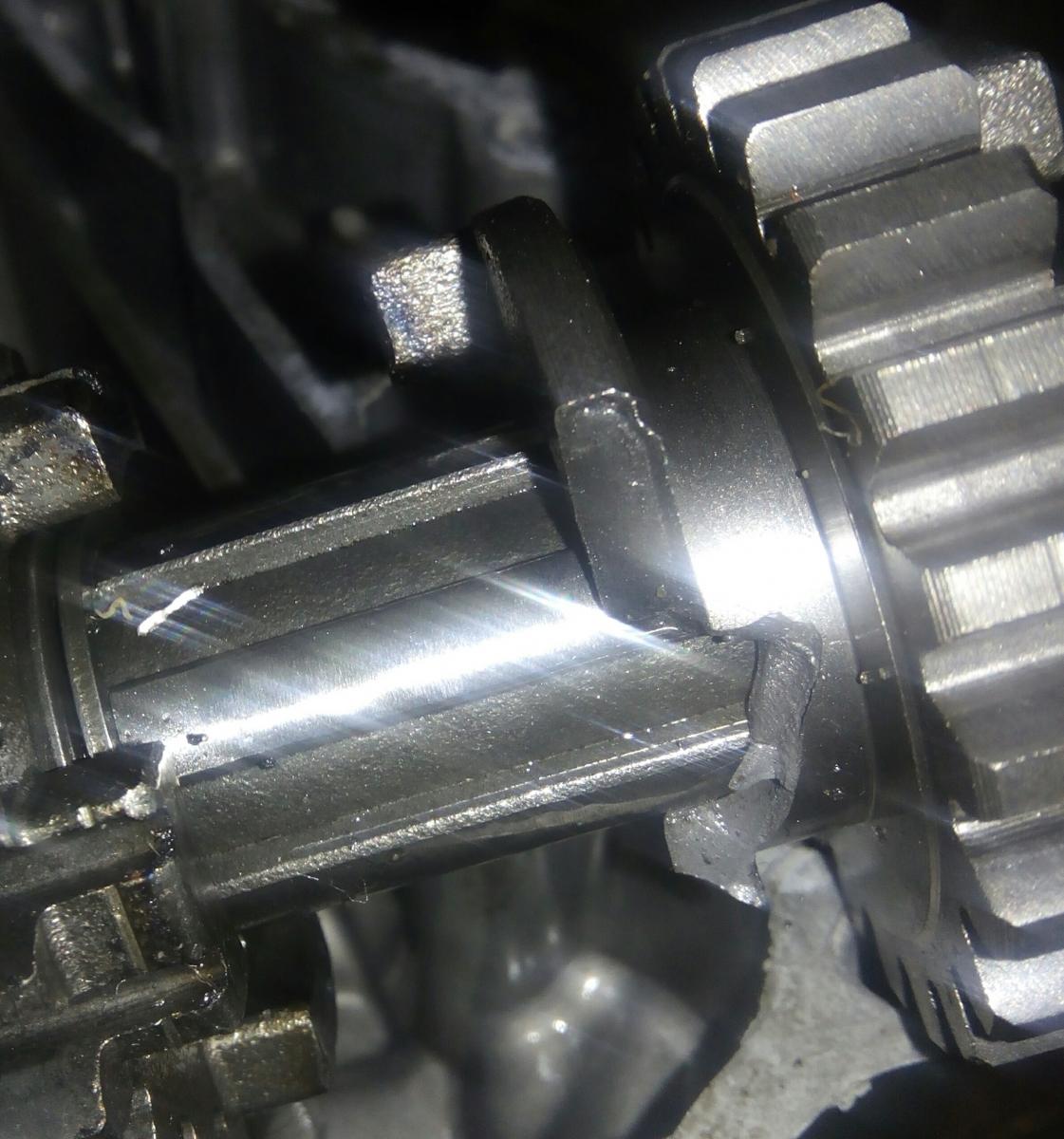

Откололся зуб шестерни 3й передачи,было у кого такое и в чем может быть причина?
Когда откололся? Ехал на третьей и откололся или вообще просто откололся?
Причины могут быть:
1. Закусило цепь
2. Тормозил на включенной 3-ей в юз без выжатого сцепления
3. Подшипники первичного или вторичного вала
4. Самопроизвольно (некачественный металл)
Это то что в голову сразу приходит
Подходят пункты 2;4.А вообще было так: Мчался на 3й передаче по грунтовке в крутой подьем ,подскочил так,что оторвались от земли колёса,при приземлении на полном газу произошёл щелчек в КПП.В том году примерно в это время была такая фигня с шестерней 2й передачи,но тогда приводная звезда была на 16 зубов и как бы 2я передача использовалась чаще по типу как сейчас 3я.Надеюсь понятно объяснил.1е фото второй передачи,2е фото то,что случилось с шестерней третьей передачи.

Да как-то не особо я сильно и мчатся,неужели коробка такая слабая.В Кайо т2 лучше качеством или тоже самое,кто знает?
А у тебя точно XR250R, а не XR250?  :blink:
Точно точно!Крышка с этой звездой уже не встанет и провод датчика передач в зоне риска,но по ходовым качествам прям оочень понравилось.Сейчас вот в таком колхозном тюнинге езжу,но мне нравится.

Это не причины, это следствия.. а причина в перекаленных звездах.., а раз нет тенденции, значит так повезло с партией..
Я езжу и с буксами, и с отрывами колеса особенно на крутяки с колчеданами(там не до контроля этого отрыва..), бывает и торможу с блокировкой мотора, пока ничего не ломалось, да и не должно оно ломаться в таких ситуациях..
Должно сломаться когда на 80км\ч первую включить, вот это действительно - перегрузка
Металл звёзд прямо какой-то крупинисто-шероховатый с виду,на новой КПП более гладкий и чуть светлее,видимо примесей меньше,посмотрим как ходить будут.
Ударные нагрузки разные
Прям на чугуний похоже.. не уж то удешевились до такой степени..  :wacko:
