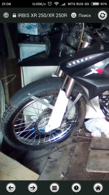

9 часов назад, Schumadan сказал:
Во что сегодня увидел в группе XR в контакте.
Ужас!
11 часов назад, Schumadan сказал:
Колхоз конечно, но зато грязь на зубах скрипеть не будет) Правда и этой грязью под таким крылом колесо заклинит быстрее, чем оно принесет профит
Изменено пользователем pavel8963
22 часа назад, Schumadan сказал:
Да... Слов нет...
Как теперь развидеть этот ужас...
