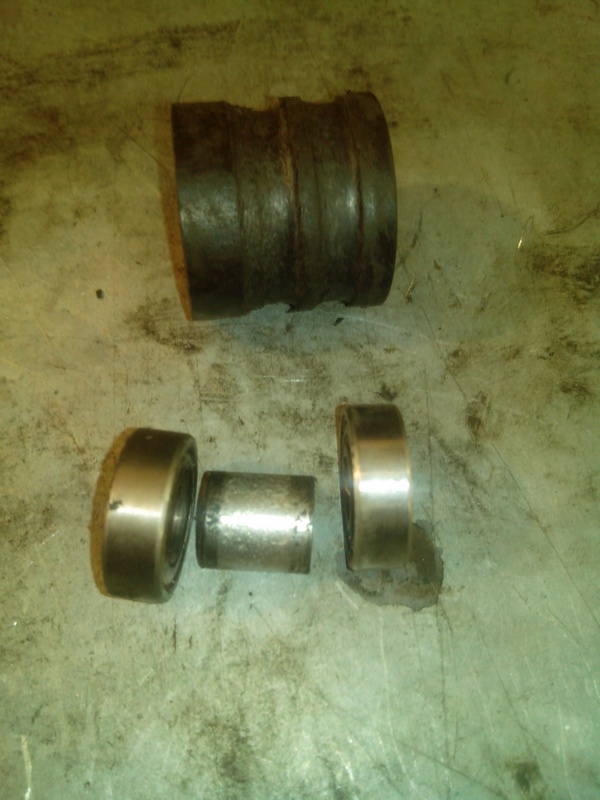

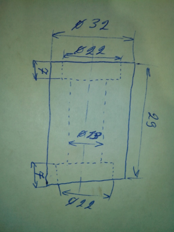

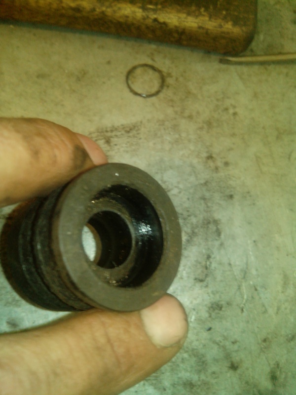

D.Maks Опубликовано 19 июня, 2014 Жалоба Опубликовано 19 июня, 2014 Проверь для начала чтоб у педали тормоза свободный ход был, может при сборке тупо задрали ее вверх, вот и колодки не растормаживаются. Кто то недавно отписывался что тоже клинило и не смог прокачать пока не выкинул какую то резинку из под крышки тормозного бачка. Ну вот и меня достал жужаще-дребезжащий звук от ролика цепи. Вчера разобрал его. Не помню чтоб выкладывали его размеры, поэтому сфотал и обмерил. Себе пока на попробовать заменил пластиковый ролик на втулку рессоры от своего бывшего грузовичка из полиуретана. Посмотрю как долго проживет, но если что, то по размерам можно токарю заказать из чего нибудь более менее мягкого. По идее полиуретан должно быть самое идеальное. Шуметь стало намного меньше, но надо будет еще подшипники сменить в нем, какие то они совсем китайские и бренчат сами по себе. Номер к сожалению забыл глянуть, но можно подобрать по размерам: внутренний диаметр 8мм, наружный 22мм, ширина 7мм. Кстати по фоткам хорошо видно как этот ролик уже сточило цепью всего за 700км. Вот ролик в разобранном виде: внутри 2 подшипника и между ними распорная втулка Это чтоб понятно было чего я там начертил :) Ну и собственно сам чертижик, звиняйте, но по черчению всегда было 3 именно за аккуратность :) Так что можете заказывать себе у токаря из чего нибудь более мягкого и менять. Делов с перекурами минут на 10. Цитата

Extrimoff Опубликовано 19 июня, 2014 Жалоба Опубликовано 19 июня, 2014 Номер к сожалению забыл глянуть, но можно подобрать по размерам: внутренний диаметр 8мм, наружный 22мм, ширина 7мм Nsk 608Z Шар подш 8*22*7 FAG 608 Подшипник генератора Цитата

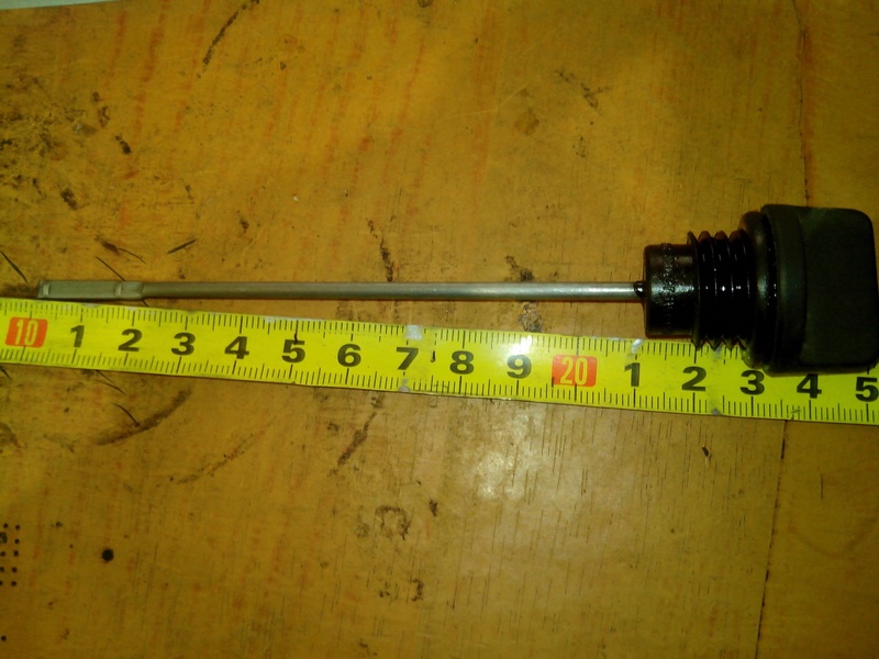

Роман_79 Опубликовано 19 июня, 2014 Жалоба Опубликовано 19 июня, 2014 всем привет. ещё вот спрошу - щуп у меня без меток совсем, гладкий. у всех такой или мне "повезло"? Если у кого с метками под рукой будет - замерьте пжлст длину от торца пробки до конца, ну или сфотайте. А то - то ли он обломан по верхнюю метку, либо просто меток нет - сумлеваюсь я. З.Ы. Пробег 160 км, подтянул цепь на полделения, Приблуду отключил от воздухана - стал чаще стрелять при сбросе газа. Верхняя ловушка цепи прикручена болтами, не подходящими по размеру - если затягивать, деформирует её. Обрезал пластмассовые бортики крепёжных отверстий и сточил болты по длине, иначе один (передний) может задевать за цепь. фара вполне нормальная имхо, рисковать и ставить более мощную лампу нет смысла. Цитата
D.Maks Опубликовано 19 июня, 2014 Жалоба Опубликовано 19 июня, 2014 А год выпуска какой у мотоцикла? И когда куплен? Нынешний он, 2014г.в., месяц назад брал. Очень похож на ролик натяжителя от TTR250 (кроссовый который) только там вроде резиновый, позже сравню размеры и выложу. Ну он не натяжной, а поддерживающий как бы. На резину никак не похож, если только пластик относительно мягкий. В общем пальцами точно не продавливается. всем привет. ещё вот спрошу - щуп у меня без меток совсем, гладкий. у всех такой или мне "повезло"? Если у кого с метками под рукой будет - замерьте пжлст длину от торца пробки до конца, ну или сфотайте. А то - то ли он обломан по верхнюю метку, либо просто меток нет - сумлеваюсь я. З.Ы. Пробег 160 км, подтянул цепь на полделения, Приблуду отключил от воздухана - стал чаще стрелять при сбросе газа. Верхняя ловушка цепи прикручена болтами, не подходящими по размеру - если затягивать, деформирует её. Обрезал пластмассовые бортики крепёжных отверстий и сточил болты по длине, иначе один (передний) может задевать за цепь. фара вполне нормальная имхо, рисковать и ставить более мощную лампу нет смысла. Вот, гляди. По фотке чуть не точно понятно: щуп начинается ровно с 10см, нижняя метка +2мм, пробка начинается ровно с 21см. 1 Цитата
Extrimoff Опубликовано 19 июня, 2014 Жалоба Опубликовано 19 июня, 2014 всем привет. ещё вот спрошу - щуп у меня без меток совсем, гладкий. у всех такой или мне "повезло"? Если у кого с метками под рукой будет - замерьте пжлст длину от торца пробки до конца, ну или сфотайте. А то - то ли он обломан по верхнюю метку, либо просто меток нет - сумлеваюсь я. Пожалста! 1 Цитата
