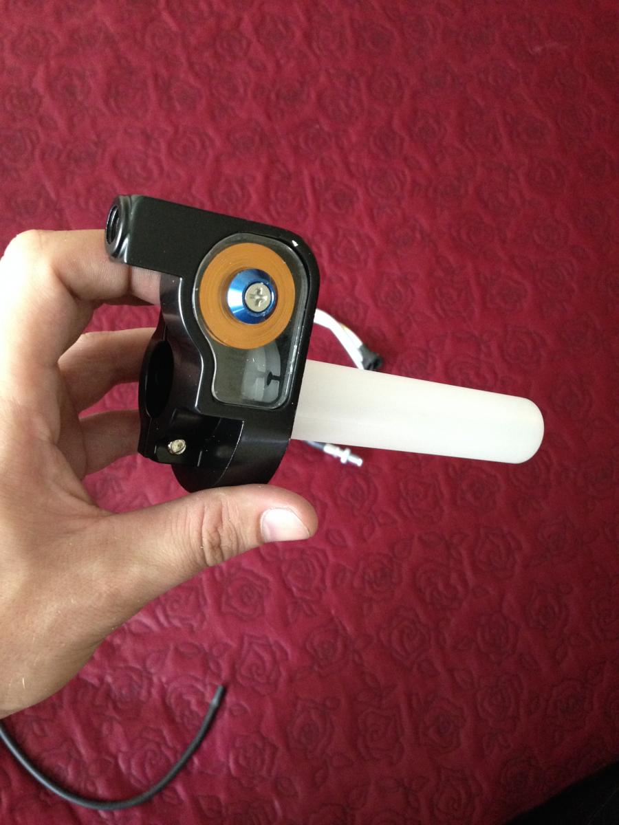

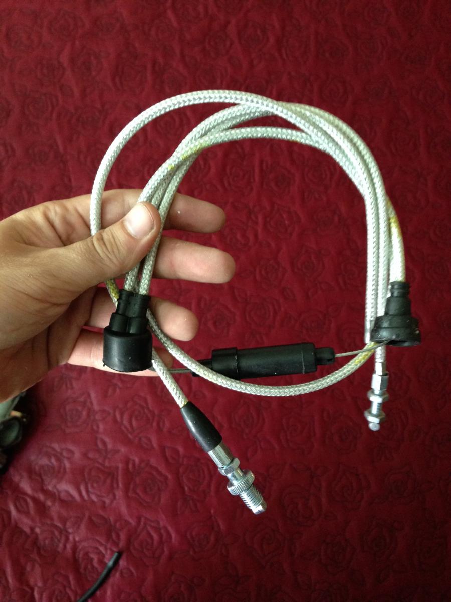

Приехал мне карбюратор, но ставить уже не буду, продаю мотоцикл :)
Покупал тут http://ru.aliexpress.com/item/KEIHIN-30mm-carburetor-power-jet-accelerating-pump-with-visiable-transperent-throttle-settle-free-shipping/1632833426.html

как оплачивал и сколько ждал? кроме ценника какие нибудь пошлины и тп оплачивал? и длинна тросиков подойдет?
Оплачивал картой, никаких сборов и т.п. Пришел карб за 3 недели. Тросик вроде достаточной длины, а вот ручку ставить точно смысла нет - на ней нет глушилки и кнопки стартера
