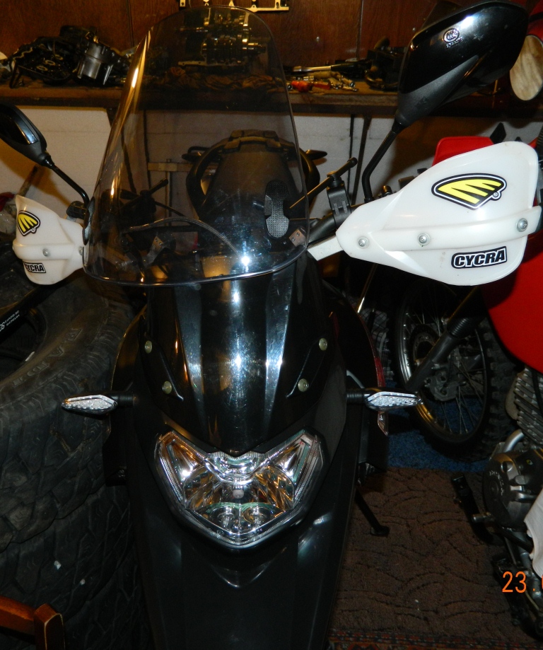

Поделюсь наработками. Так как R-ка это больше дорожник, чем гряземес, решил поставить ветровик. К родному обрубку-ветровику ничего не придумывалось прицепить. Поставил на руль вот такое стекло от классика. Овал на фару снизу обрезал. Оно вместе с рулем вертится над родным ветровиком и я бы даже сказал, что вид оно не портит. Крепление двухточечное, не хлипкое.

в принципе не плохо,немного необычно но блин сколько плюсов оно дает.....А от чего конкретно стекло?(чтобы знать что заказать). А чтобы защиту для рук ставить надо в ручках резинки вырезать???? Ну и последний вопрос-что за приблуда  над центральной гайкой вилки ?
