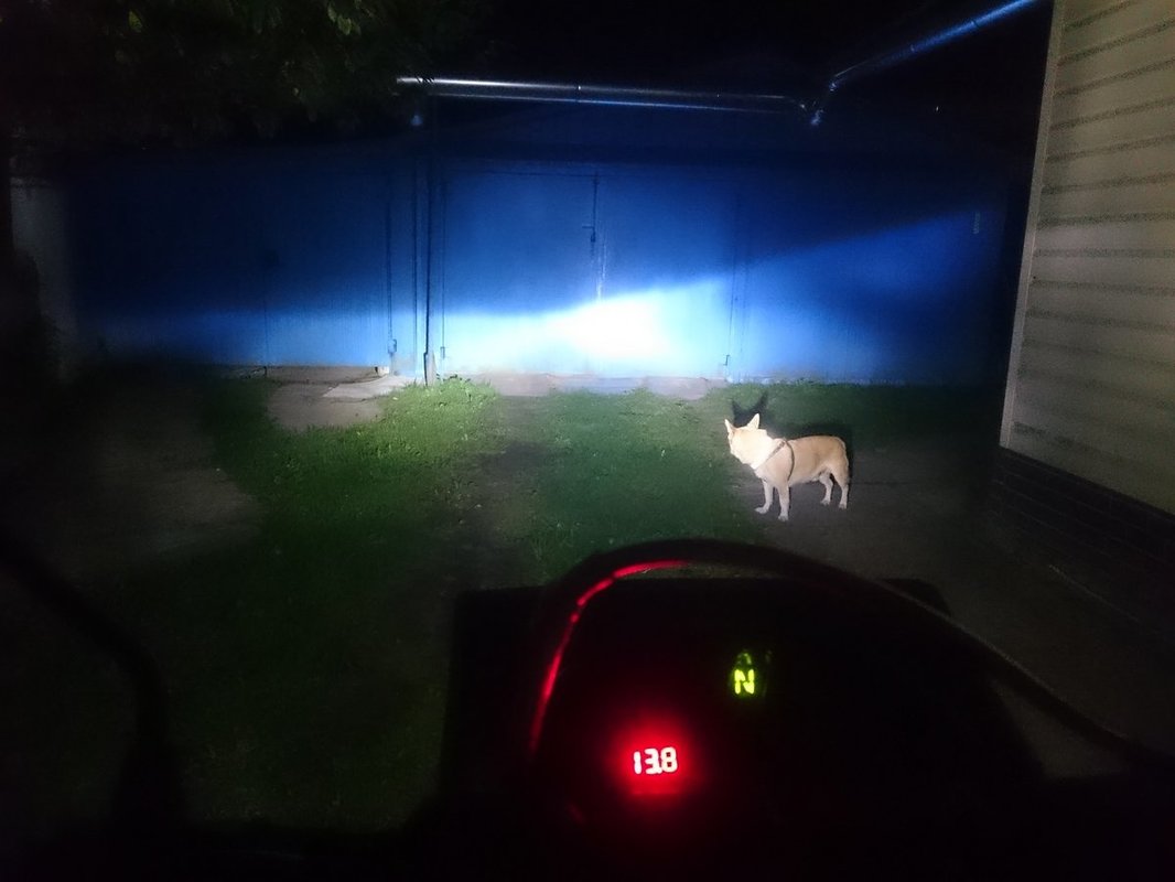

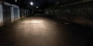

На снимке свет от HS1 35W ближний, при запущенном двигателе, все вроде бы не плохо, однако светораспределение не соответсвует мотоциклам - это скорее просто пятно свет брошенное на дорогу. Если этот же свет пометить в плохие погодные условия, трассу и дождь (был такой опыт) - вы получите совсем не безопасное движение. К тому же 35Вт это многовато для задохлого генератора китайского мотоцикла.

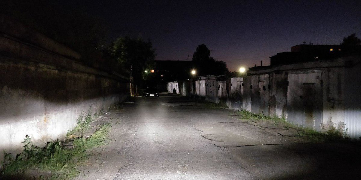

На снимке ближний свет рефлекторной фары с LED излучателем мощностью 12W. Свет белый близкий к 5200K (День). Обратите внимание на ширину пучка, на яркую птичку в центре у которой есть темный участок над "крыльями", такой свет желателен для мотоцикла в городе (я про светораспределение).

Дальний свет на этом снимке, автомобиль стоит неспроста, там водитель который дает обратный рапорт о ослеплении ближнего и распределении дальнего. Как видите птичка становится ярче, свет распределяется выше. В данной фаре задействуется второй светодиод 12W и второй сегмент - при этом ближний не гаснет. Внимательный читатель заметит темную полосу в световом пятне - я оставлю вопрос здесь на форуме - скажите мне зачем эта полоса?

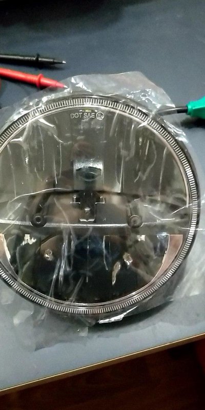

Итак  на снимке - источник света для мотоцикла - стандартная фара 178мм (или 7дюймов) - в таком типоразмере выпускалось много фар - начиная от Лэнд Ровера заканчивая Камазом. На алиэкспрессе есть много фар - однако я не могу ответить за все - я выбирал на основании того что эта фара весьма похожа на американскую Truck Light, а она в тестах показала наилучшую освещенность (люкс) на метр. Ссылку я вставлю позднее. Тогда я решил купить такую фару (точнее ее копию) и установить на мотоцикл - сначала я думал это будет проблемой  - однако я пошел по классическому пути - и купил блок фару от мотоцикла Урал - ФГ137. Металлическая и качественная, осталось только установить ее на мотоцикл... продолжение следует.
