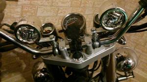

Сделайте, пожалуйста, фотки гарпиевского карбюратора с правой стороны
и вот отсюда
Просьба не делать преждевременных выводов, снимки сделаны на карбюраторе "Трофейного", боковой винт поднимает дроссельный золотник, для этого в золотнике скошенный паз сделан. Доступ к этому винту через окно в приводе насоса-ускорителя. Винт качества находится в передней части карбюратора, регулирует подачу топлива в систему холостого хода. Специально для Толяна повторюсь. Карб "Трофейного", я его уже поковырял, на "Гарпии" может быть иначе, но этого пока еще никто не знает, поскольку никто еще в него не лазил, или лазил, но молчит, высказывается только Толик - makar, но его рассуждения пока недорого стоят, поскольку это только теория, основанная на эксплуатации мопедов. ;)
Блин, задачка... покурил тему по ссыли Толяна, теперь репу чешу, а не эмульсию ли винт качества у меня регулирует? :blink:
Если ваш карбюратор имеет маркировку PZ-30, то здесь тыкнуть есть фотографии и винта количества и винта качества.
Ага, на просторах тырнета нашел фотку ирбисовского карба с винтом количества. Кто сфотографирует свой карбюратор в другом ракурсе?
Всем доброго настроения,как ни как весна не за горами. На моей Гарпии установлен такой же карб PZ-30. В серединку ещё не лазил,не было нужды,а вот регулировать надо. По этому внимательно слежу за темой.Сам по участвовать не могу,нет таких знаний.
