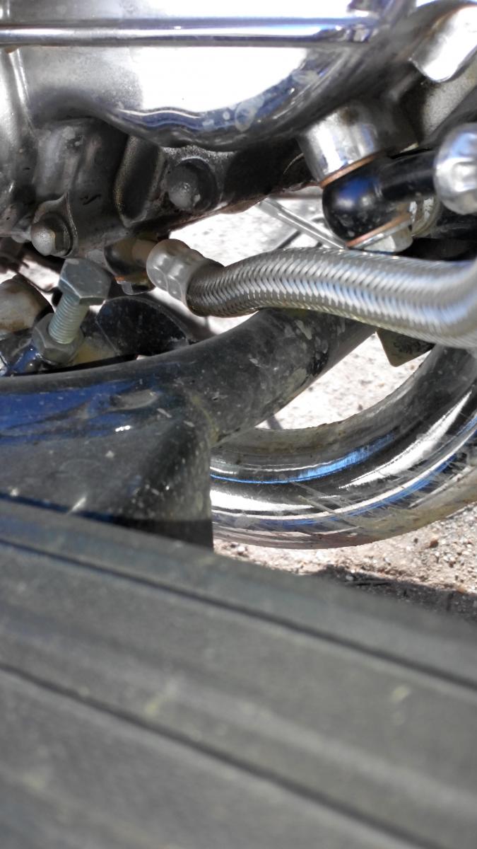

Ребятушки, а сделайте пожалуйста фотку очень очень прошу куда на гарпии от радиатор именно шланги входят в двигатель, просто думаю себе на ттр250р сделать малянку, но вот незнаю как
завтра буду в гараже и сделаю..

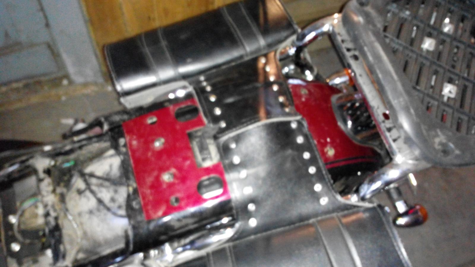

Всем привет.. Заморочился сегодня переустановкой указателей поворотов..Для этого пришлось полностью демонтировать заднее крыло и багажник..В переделке ничего сложного нет..Новое место для поворотников нашел с боков от ГРЗ на место катафотов..Пришлось немного удлинить провода для подключения..Попутно решена проблема с местами для ног второго номера.. Просто переустановил багажные сумки и закрепил их вот таким образом(см.фото).Прошу прощения за низкое качество снимков.. Всем удачи на дороге..
Всё сделал также, кроме сумок. Долго думал, но решил сумки так не делать, во всяком случае пока.
Это просто как вариант чтобы подножки дополнительные не колхозить...
