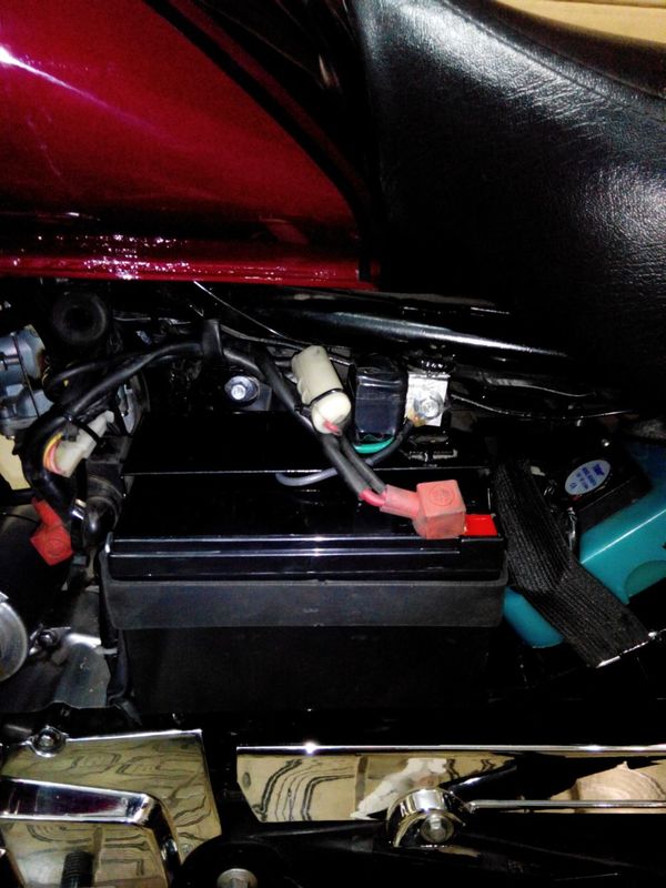

Сдох у меня штатный аккумулятор окончательно (осталось в нем 1 а/ч и ток стартера уже не держит), в прошлом сезоне мучился с ним в этом решил поменять. Долго читал, смотрел видео и решился воткнуть аккумулятор от бесперебойника. Купил 12 а/ч за 1270 руб. (самый дешевый мотоаккумулятор на 7 а/ч у нас в магазинах стоит 1670 руб. это delta герметичная и отзывы о нем плохие). Зарядив его проверил емкость, оказалось честные 12 а/ч. Приложив немного рук водрузил его на штатное место, пробный завод и все отлично, крутит как зверь. Напряжение на нем во время работы мотора 14.5 вольт что оптимально для цикличного заряда для этого типа аккумуляторов. Посмотрим сколько проживет.
На плюсовую клемму припаял штуку, сделанную из сантехнической медной трубки 10 мм. Оказалось идеально для гайки от старого аккумулятора, вставил, обстучал, получился прямоугольник. Дальше дело техники.
5 часов назад, Brother Fox сказал:
а как если не секрет ёмкость проверяли?я к своему лампочку берущую 2,5 ампера подключал,но может есть еще более точный способ,ну и еще вопрос,а что там в пластиковой коробочке с куллером?)

Я подключал лампочку на 10 ватт, в начале разряда 0.8 А в конце 0.7 А. До 11 вольт аккумулятор разряжался 16 часов.
Судя по таблице можно было до 10 вольт разряжать, но я не стал, плохо это для него. Это бы заняло еще часов 5. Следовательно аккумулятор даже больше заявленных 12 ач.
В коробочке коммутатор с ФУОЗ, я про него в теме уже писал.

Тут расчет был на не на то, что от бесперебойника лучше, а на цену. 7 а/ч вообще за 800 руб. взять можно, т.е. в 2 раза дешевле самого дешевого штатного (который живет от силы два сезона). Нормальные мотоаккумуляторы стоят вообще от 3 тыс. Клеммы специально переделал т.к. штатные не рассчитаны на пусковой ток. Для стартерных токов контакт должен быть меганадежный чтоб не полыхнуло под баком ненароком :)
Хотя что там за 1 сек работы стартера произойти может :)
