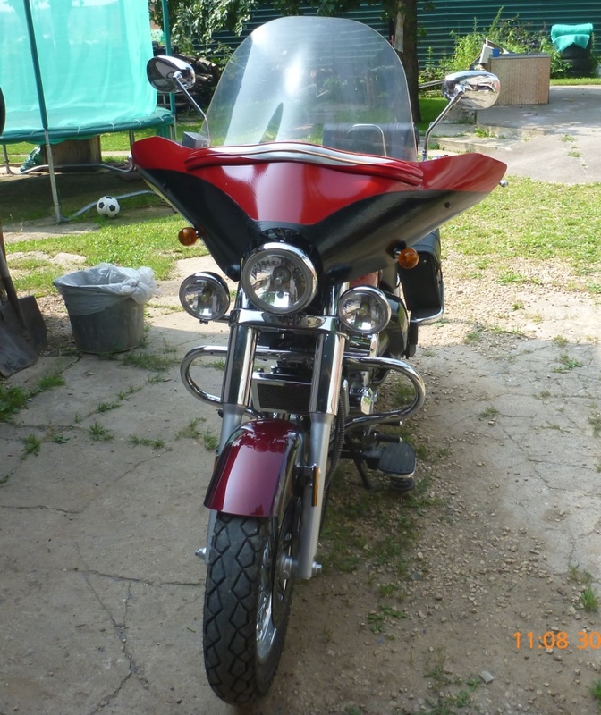

Вот. Ну и для обсуждения адский колхоз ветровика из бочки  и стекла от батиного ижа 1956года..
Блин, а ветровик не плохо получается. Я свой думаю переделать, вернее сделать новый - есть темно-коричневый прозрачный пластик (или оргстекло, точно не знаю) 4 мм. Пока думаю как и какой формы сделать. А кофры ты чем то еще обтянешь?
Думаю просто покрасить в чёрный и сзади отражатели красные. обшивать чёт гиморно , жена посылает а сам я не очень швея..   Да и это только для дальняков ящики. По месту с ними ездить не буду - заднего хватает. А ветровик летом себя гуд проявил - в дождь тока ноги мокрые были и с открытым визором спокойно едешь - не дует и в морду ничего не литит. Вот фотка с лета. сейчас немного покрасивше сделал.

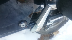

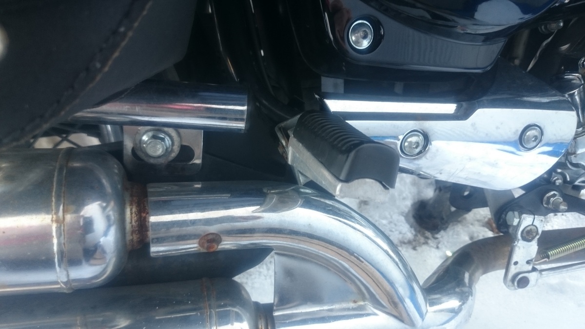

Привет,я вот так вот сделал,DSC_0940.jpgDSC_0941.jpgскладываются между апендиксом и крышками. Только пришлось слева кусочек наварить
5 минут назад, Gromozeka сказал:
Варить у меня не вариант, а что именно пришлось наварить и от чего подножки?
подножки от любого китайчика,какие понравятся,а приварить пришлось  кусочек  35х35 с отверстием, для симметрии DSC_0941.jpg
Получается приварили само ухо под подножку, а с правой стороны было штатное?
Не помню
как изготовил ветровик-красоту,можно по подробней?

  Подножки обязательно должны складываться иначе оторвет ногу,как у меня были Ураловские,почти с места чуть не стал калекой.
Да, и складываться они должны не в верх, а по ходу движения.
58 минут назад, KORROZIA сказал:
На старом отцовском Иже стояло типа такого:
https://yandex.ru/images/search?text=ветровое стекло на муравей&img_url=https%3A%2F%2F10.img.avito.st%2F640x480%2F1212988810.jpg&pos=12&rpt=simage&lr=967
вот так примерно бало https://yandex.ru/images/search?p=3&text=иж юк&img_url=https%3A%2F%2F20.img.avito.st%2F640x480%2F2640320820.jpg&pos=116&rpt=simage
Дермантин почти совсем сгнил а стекло и алюминиевую планку под ним я использовал . Нижнюю часть сначала вырезал из картона побольше. Собрал с картоном, установил на мопед, и начал подрезать и сгибать как мне понравилось.  Потом всё разобрал. Думал думал из чего сделать и на глаза во дворе попалась бочка типа такой:
https://yandex.ru/images/search?p=3&text=пластиковая бочка синяя&img_url=http%3A%2F%2Fimages.ua.prom.st%2F51909_w640_h640_bochka_plastikovaya_216l.jpg&pos=106&rpt=simage
Она из полиэтилена толстого ( около 5 мм). Ну я фломастером картон обвёл и лобзиком вырезал. Потом на мангал поставил старый таз, накипятил воды и согнул как надо. Пластик этот при остывании немного распрямился поэтому пришлось повторить кипячение и гнутие. Потом всё собрал, крепёж использовал как ижевский так и гарпиевский все вместе. Стоит крепко и регулируется по углу наклона( правда долго это) . Красил по месту как душа пожелала... Мот накрыл, обезжирил, покрасил в 2 цвета из балончиков . Кореш работает на строй рынке - посоветовал какие-то для пластика. Вроде  держится , лето откатал ничего не облезло. Пластик гнётся прилично если сгибать и возвращается обратно. Руки закрывает от ветра. Короче порыв "очумелые ручки".
У меня просто родное потрескалось вокруг крепежа и тряслось от ветра. Не нравилось. Попробовал без стекла. В дождь не айс и мухи достали.

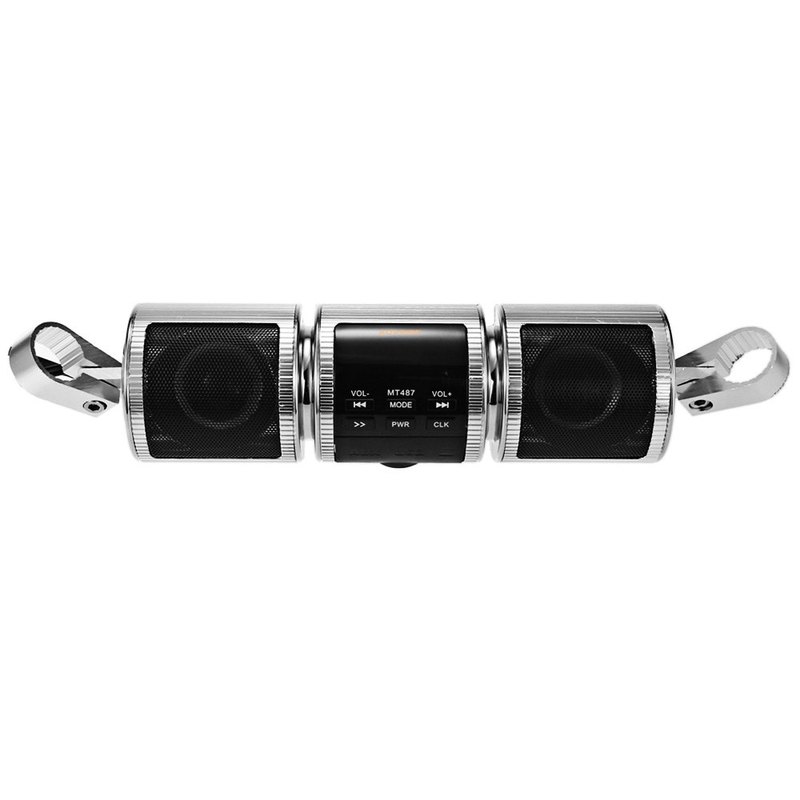

    Да,на дальняк нынче нужен выход питания для мобильника,будет связь - будет и все остальное.
купил себе вот такую балалайку-играет ну посредственно, но есть часы, usb, слот для карты памяти,радио,  так что зарядка для мобильника есть, ну и музыка в придачу:D.Ах да и по блютузу от телефона работает то же.
MT487-Мотоцикл-Мотоцикл-MP3-Музыкальный-Плеер-Bluetooth-водонепроницаемость-СВЕТОДИОДНЫЙ-Дисплей-Стереосистема-Fm-радио-Регулируемый-Кронштейн.jpg
