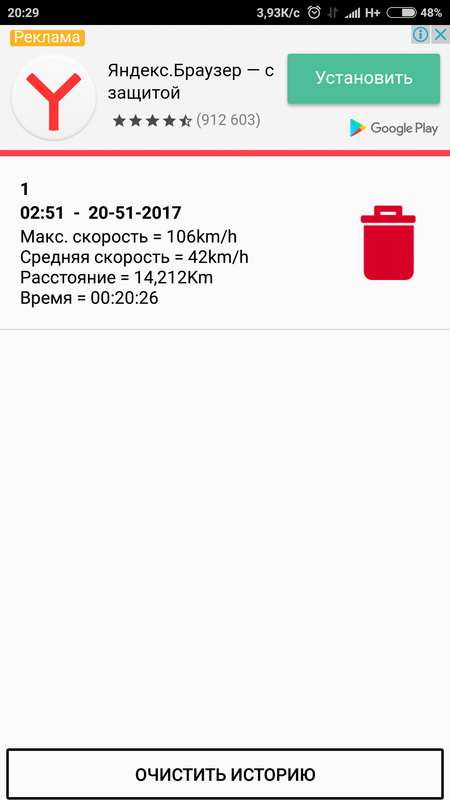

ну вот у меня когда 7000 то 101-102 кмч. с другими мотами сравнивал короче от 100 до 105 получается
Проверил сегодня по GPS  по спидометру 120 и 7500 оборотов, больше не идет. звезды сток
Screenshot_2017-07-20-20-29-51-028_com.california.cyber.developers.gps.speedometer.tripmeter.png
Изменено пользователем Clambing
11 часов назад, Clambing сказал:
Вот это похоже на правду

В 21.07.2017 в 09:27, polyfepan сказал:
вот я и не понимаю мот неисправен у меня или преувеличвают многие)
Я чисто по спидометру ориентируюсь. Если он врёт - значит врёт, для меня не принципиально 120 ли, 110 ли...Лишь бы движок работал стабильно и без особых напрягов.
PS - Хотя 120 с+ всё равно приятнее)))
Ну не едет он 120, по крайней мере мой. А без напрягов это 6000 оборотов, с учетом максимальных 7500, хотя я смог только 7000 открутить.
Изменено пользователем polyfepan
