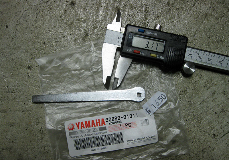

Смотрите какой ключик есть на Ямаху.
Интересно, для нас такой выпускают?  :unsure:
У меня изображение не грузится...
Это для регулировки клапанов? А я себе универсальный купил.
Да, для них самых. А что за универсальный?
