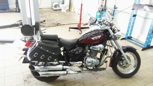

Доброго здравия, сограждане-форумчане. Назрел вопрос такой... Дотянулись таки ручонки до железа и восхотелось мне примайстрячить
центроподножку на свою гарпушу, да ещё так, чтоб и боковую не снимать, а использовать при желании. Как выяснилось, с той ногой, что у мну есть, сначала надо боковую откидывать. Пофиг, стерплю.. Всё вроде встаёт нормально, Но!
Ума не приложу, куда заводить пружину от центроноги - на тот же шпень, где пружина от боковой - не катит, больше никаких крепёжных мест не вижу!
Сделать - не проблема, главный вопрос - где именно?!? Хоть крестиком на файле намекните...
Изменено пользователем Slotnmar
В 15.06.2019 в 07:49, Роман Боровск сказал:
Я справа под глушаком куда-то зацепил. Забыл уже куда
Справа? притом, что на ноге крепилка слева?
  • 2 недели спустя...
В 16.06.2019 в 16:19, Slotnmar сказал:
Нога то, не от него. А народ правильно говорит, справа есть специальный штифт с пропилом под пружину
2 часа назад, DanGrey сказал:
Ну вот всё пересмотрел - штифт только один, на котором пружина боковой ноги...
