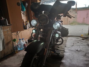

Летучий Голландец Опубликовано 4 сентября, 2020 Жалоба Опубликовано 4 сентября, 2020 Поставил на дуги доп.фары ближнего света+ангельские глазки. Завтра на работе в темноте отрегулирую и покажу как светят. Цитата
