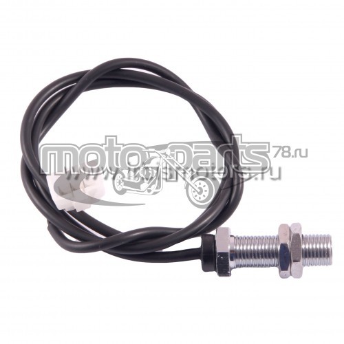

  9. Датчик спидометра для IRBIS TTR 125/250, новый (есть накладная магазина), как на фото. Мне не понадобился (заработал "родной" датчик), поэтому продаю. Цена 500 руб. + стоимость пересылки Почтой России.

  13. Со спины на пузо.. это как?! Фото датчика Ирбиса я выкладывал выше. Как понять (и можно ли навредить электронике), какой из проводов с 5В с каким проводом датчика соединять?))) Минус, надеюсь, чёрный.

  16. Купил датчик от TTR, по размеру похож, но он целиком.. металлический , о какой полярности при таком раскладе может идти речь? И.. если перепутаю провода при подключении, приборка не сгорит?

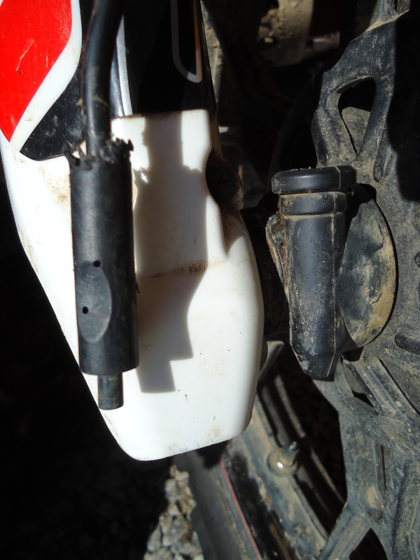

  19. Мне удалось извлечь вклеенный в корпус датчик (см. фото), но в он "пластиковый" на вид)) Хочу попробовать купить от Ирбиса (подходящий по диаметру), но хочу понять насколько принципиальна точность установки датчика в самом корпусе..
