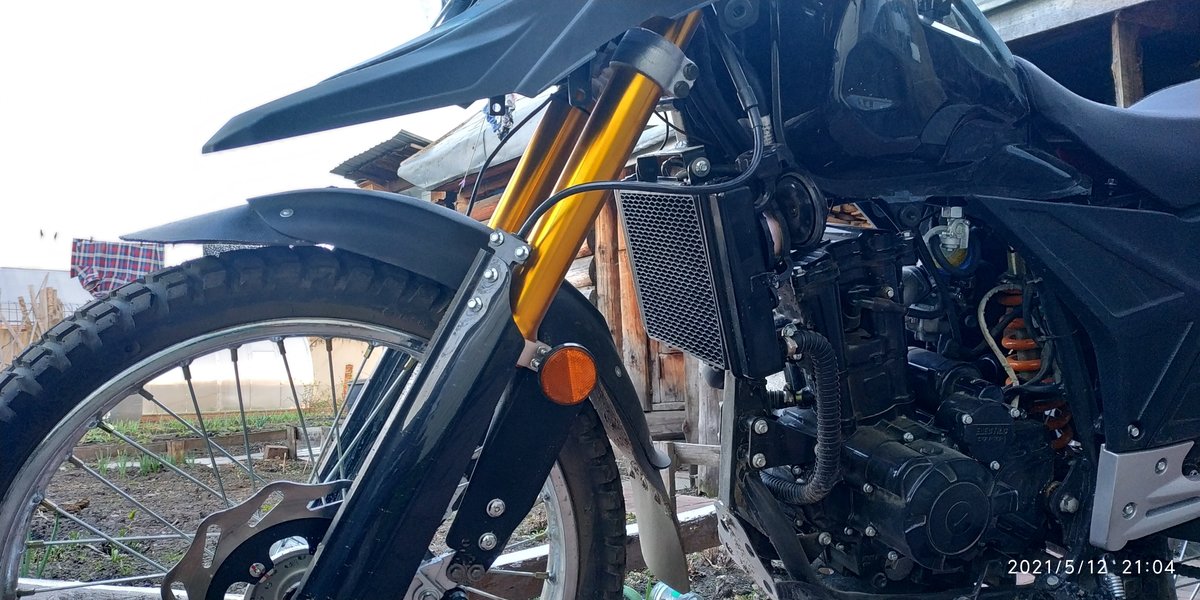

15 минут назад, Shumr сказал:
А шланг тормозной в каком состоянии? Судя по фото его сломало возле защиты пера.
По мне так всё нормально , она что сверху петля , что снизу , примерно одинаковая .., только в нижнем варианте её не видно .....
23 минуты назад, uatomig сказал:
НЕ нормально, во первых в верхней петле у него больший радиус перегиба, меньше влияния работы вилки(потому как он будет просто подыматься, ну и в третьих ноль шансов зацепиться за ветку в лесу-посадке
Правильно
27 минут назад, ПетровичЪ сказал:
Правильно
увы,это не наш вариант.
1 час назад, mad112 сказал:
Почему не ваш? это ст-рт для подобного конструктива
Мужики, если у кого есть/будет возможность замерить размеры рамок под боковые кофры для системы крепления monokey, а так же размеры установки на рамке крепежных элементов (верхняя защелка и нижние два грибка). Буду благодарен. Если кто читал в ветке выше, так я искал человека, способного на нашего коня изготовить багажную систему. Тут никого не нашел, но нашел по другим каналам. Скоро начнем  проект. Кофры и крепеж едут. Собираю информацию. Как закончим обязательно отчитаюсь. Может кого заинтересует. История конечно не особо бюджетная кофры GIVI E22N Monokey - 15700 + 400 руб доставка. Комплект крепежных элементов 1800 руб + 400 руб доставка. Теперь вопрос сколько с меня возьмет "кудесник".
Изменено пользователем Владимир Александрович
1 час назад, ПетровичЪ сказал:
Я сейчас из гаража да же. Да да же из за дебильного обвеса,на фото выше он без него,а так цепляется за всё внутри него. И да,а если выход высокого давления из главного переднего цилиндра перевернуть вверх,тогда трос пойдёт повыше,через вверх. И надо будет ли потом прокачивать тормоз. ?
1 минуту назад, mad112 сказал:
Все там отлично прокачивается, а шланг вниз рекомендуют, что бы из бочка, в пустую систему жидкость протекла.., а далее уж(при прокачке) до лампочки, выше шланг у тебя или ниже. У меня было по всякому, не на что не влияет.. и даже на заполнение, это просто глюк у кого то машинки тормозной
1 минуту назад, ПетровичЪ сказал:
Не,я имел ввиду если ослаблю болт что бы овернуть его вверх,да бы шланг шёл по верху дугой,хапнет ли он воздуха?
4 минуты назад, mad112 сказал:
Если ослабить чуть, чуть, что бы провернуть на трении, то нет.. туда ничего не попадет, та и тормозуха вряд ли польется))
Если чуть, чуть, что бы провернуть на трении, то нет.. туда ничего не попадет

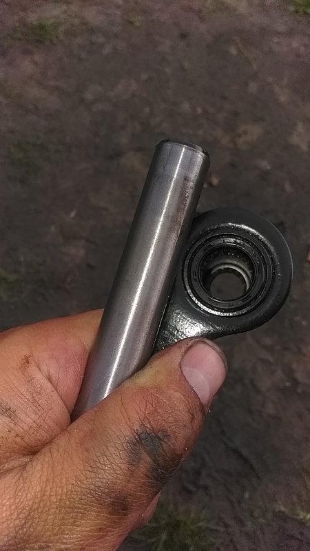

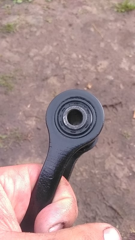

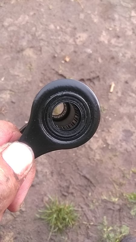

3000+км. Провел ТО , из косяков потерянный болт крепления глушителя к раме. Прогрессия в норме, целы втулки , целы подшипники , целы сальники, посадка без люфтов с лёгким натягом. В целом мот только радует.
