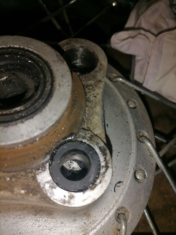

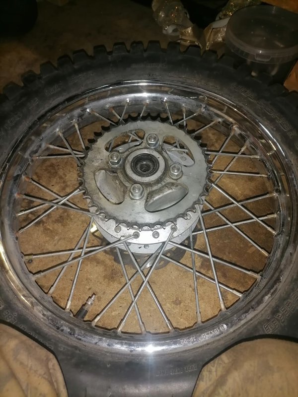

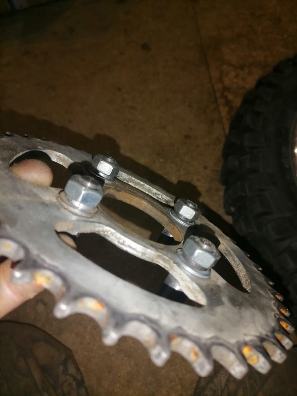

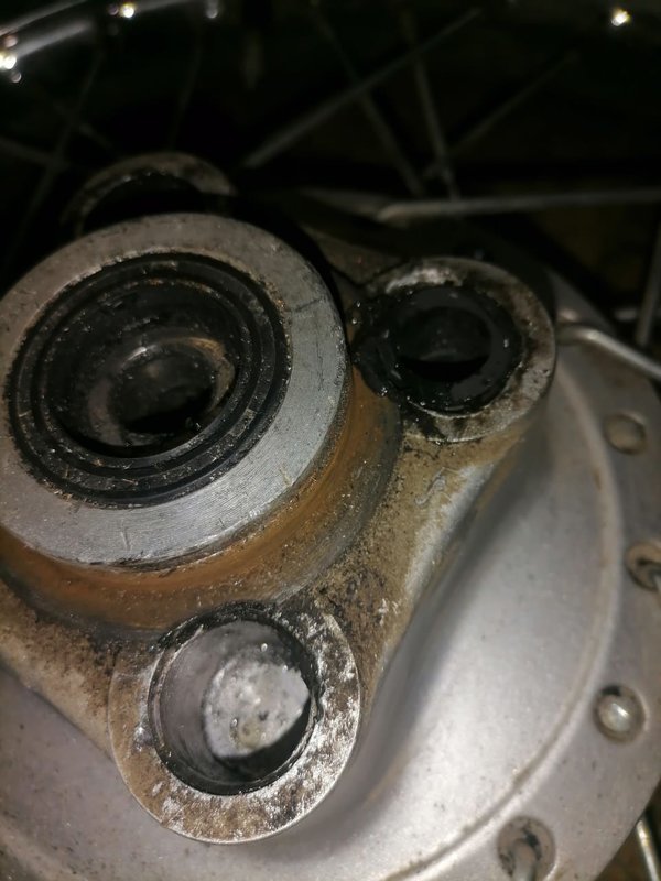

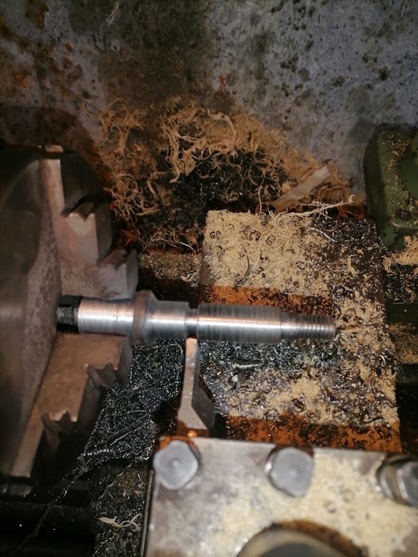

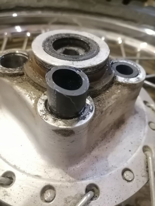

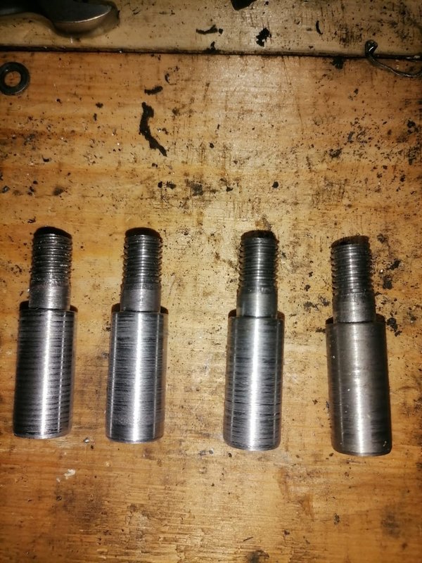

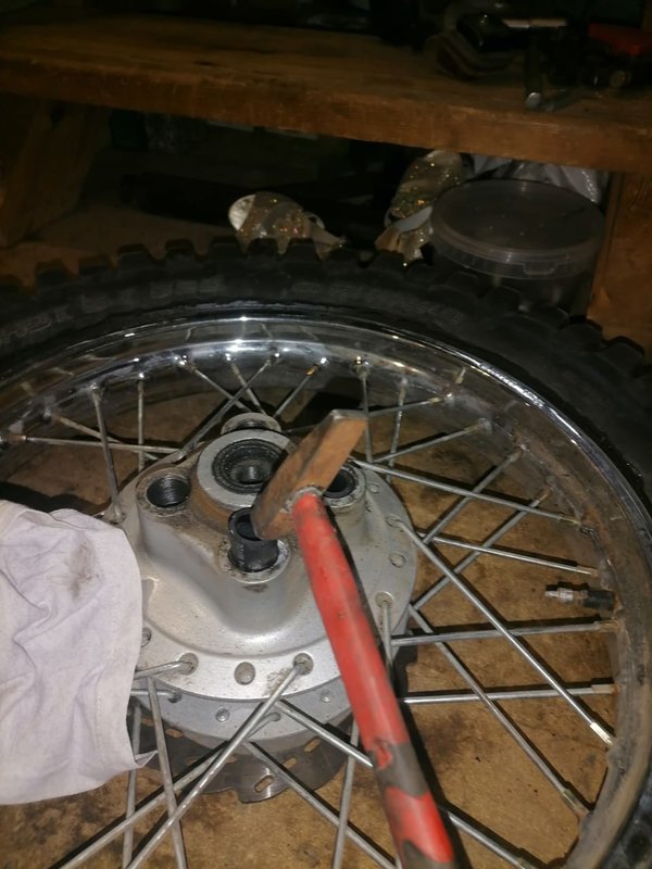

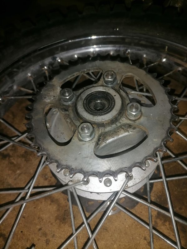

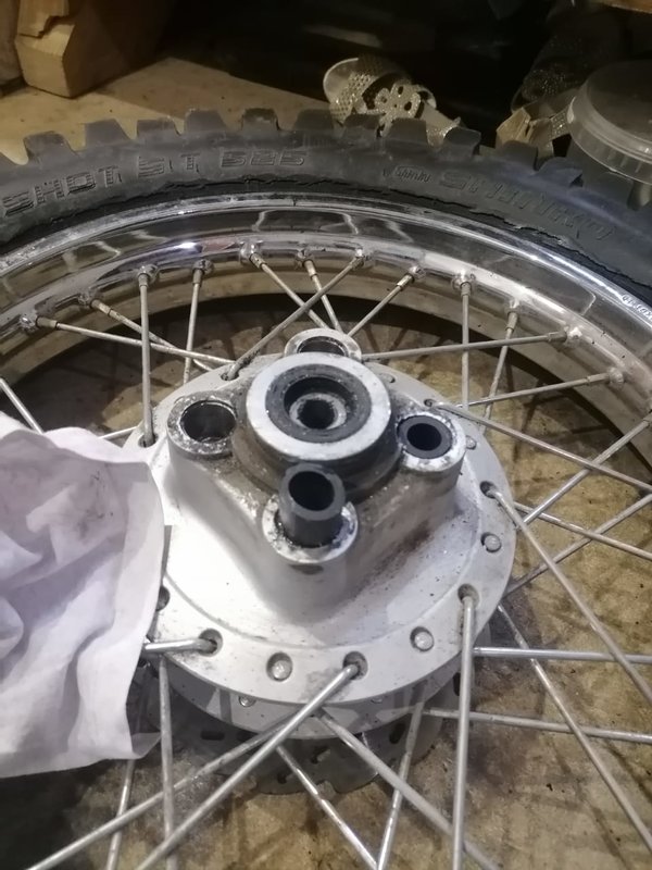

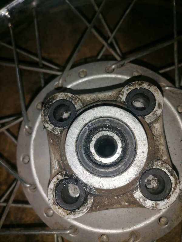

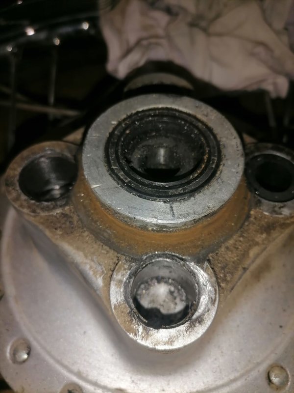

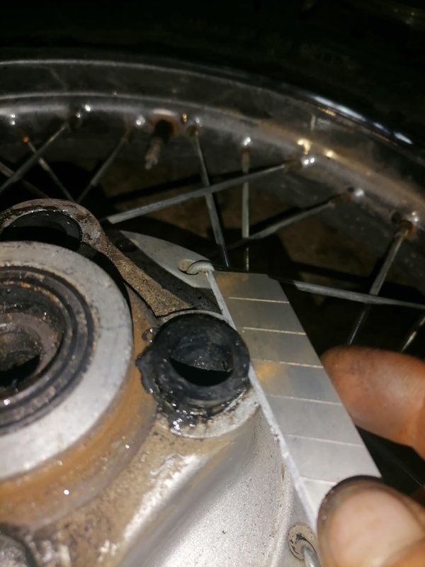

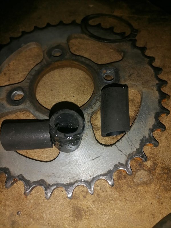

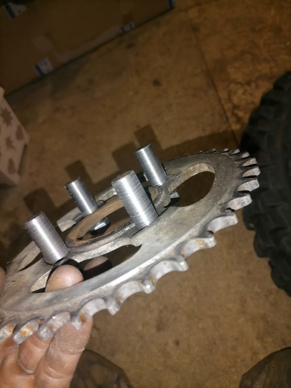

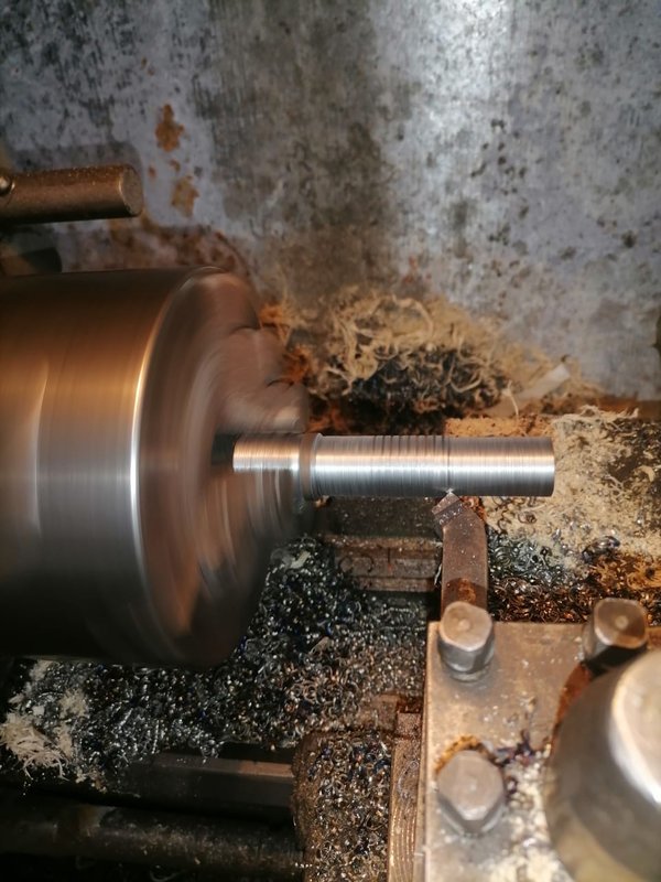

В том сезоне сорвало шпильки звезды. Поставил болты и в путь. Тут, после продажи уже, оказалось что на 1 болте всё держится. То ли пока тестил новый хозяин байк, то ли я не доглядел. В общем всё вырвало, срезало. Кароч полный абзац.
Понятное дело, резьбе каюк, новую не нарежешь. У официалов заказывать, хрен допишешься. Сталкивался с поиском крышки, полгода ждал, пока всех не запарил уже письмами своими, и то ещё 3 месяца потом. На мотобрянске не в курсе, подойдёт ли их сайлент к нам, пока не стал заморачиваться.
Попросил знакомого вырезать мне новые шпильки и посадить на шланг. Всё выполнено на 5+. Посмотрим сколько выдержат. Надеюсь канешь всё огонь будет.
Благо фоточки мне скинул друг. Последовательности на фото нет, примерно всё как то так. Думаю вполне понятно что и куда.
За качество сорян. Отправляли через ватцап. На скорость не влияет, особо художественного ничего тут нет. Ну и размеры, делалось всё у токарки, прямо на месте мерялось. Участия не принимал в процессе.
Новый владелец потестит, насколько сможет. Отпишусь, по окончании сезона.
Как то так.
Всем добра и интересных маршрутов!

Развалится этот шланг километров через 200-300. Эта резина не предназначена для такой эксплуатации. Из полиуретана делать нужно.

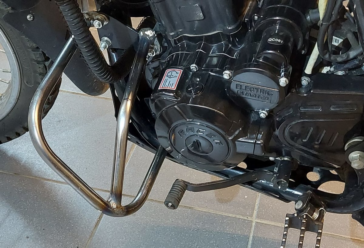

Накину на пропеллер)
Было сегодня полдня свободных, потратил на рукоблудие...
Вот что получилось)
Пробовал класть на асфальт - лапка переключения передач висит в воздухе. Делал специально для этого. Замучился эти лапки выравнивать после каждого заваливания мотоцикла
Изменено пользователем GeorgeK
Нужно проверять так, как Бересневич кофры проверял. Просто отпустил мотоцикл на бетонный пол. У половины увидевших это глаз задёргался. )))
Отправлено через Tapatalk

ничего ни у кого не разваливается, всё чики-пуки. проверено не только мной.
все-таки технически прошаренные люди видят верное решение
Вот только, как мне кажется, надо не шланг ножом под диаметр отверстия дорабатывать, а подбирать изначально по наружному диаметру армированный РВД, а под внутренний диаметр подобранного точить шпильки.
14 часов назад, GeorgeK сказал:
Всем добра!
Вот что получилось)
На то складывающиеся лапки придумали
https://www.google.com/search?q=складывающаяся+лапка+кпп&newwindow=1&client=firefox-b-d&tbm=isch&source=iu&ictx=1&fir=LoH9H1HY7W9uKM%2CHdCzyTln85Fl7M%2C_&vet=1&usg=AI4_-kQJhy7efBa-Vb5YtTuVlUYuZkCxZw&sa=X&ved=2ahUKEwiOhIL2odPyAhVYSPEDHVTdCHIQ9QF6BAgNEAE#imgrc=LoH9H1HY7W9uKM

я думаю, что резинку вообще трогать не надо
9 часов назад, мот сказал:
не подберешь.
Почему это? Сколько наружный диаметр?
В 28.08.2021 в 00:01, GeorgeK сказал:
Всем добра!
Вот что получилось)
Как минимум, одна труба лишняя. Какую преследовал цель? Что хотел защитить?
3 часа назад, Dmitry S сказал:
Труба не лишняя. Если сделать только дугу, то она согнется от малейшего касания. Третья труба упорная, для увеличения жёсткости. Её бы сильнее назад отнести, но к двигателю крепить не хотелось, а на раме некуда
1 минуту назад, killerr сказал:
с такими дугами лучше в лес не соваться.
Да и по асфальту лучше тоже не ездить, а по городу - тем более. От них польза, только если стоячий мот упал.
В 27.08.2021 в 21:01, GeorgeK сказал:
лапки выравниват
ставишь складную и всё..
9 минут назад, GeorgeK сказал:
На тормоз тоже складную педаль ставить?
на тормоз стальной трос-петлю, чтобы ветки не попадали, как у эндуристов. я езжу постоянно по лесу, никаких проблем.
