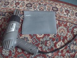

Серега и Костя еще раз Огромное спасибо! Вот показываю ,что получилось.А получилось!!!
Черное порванное колечко -это то ,что было.Попробовал -в цилиндре ,как дома ,аж с причмоком плотненько так.
Для тех,кто не в курсе.
На поршне заднего амортизатора юные мыханники порвали обтюрируещее кольцо  и я из термоусадочной тубки вырезал кольцо и прогрел феном.

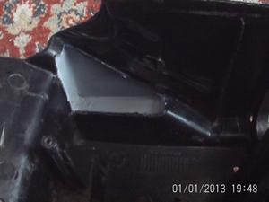

Пока сфоткал ,хочу показать чем занимаюсь.Оклеиваю пластик и переделываю воздухан.Идею слизал здесь,немного доработав и тем самым убрав некоторые недостатки.Так не распирает аэрбокс и нет перекоса в стыке аэрбокс-фильтр.Ну и отверстие заделал на другой манер.Тут на любителя ,но тот факт ,что сантех трубу можно при желании превратить в пластину -факт заслуживающий внимания.По этому поводу есть одна идейка :rolleyes: Да прокладка на фильтр задняя из присоски от навигатора.

Костя, кольцо получили уже переставил на свой поршень,на моем родные разъело тем дерьмом что залили мыханники до меня.Сегодня ,завтра отдам шток токарю на переточку и буду пробовать собирать с воздушным поршнем и без,как у тебя. Еще раз ОГРОМНОЕ спасибо всем ,кто откликнулся на мою просьбу.
на последней фотке  кусок крыла с заднего колеса , я в место него купил брызговик для джипа 50х25см вырезал , нагрел, загнул как надо и закрыл там очень большую площадь:) не летит ни вверх ни посередине ни по краям

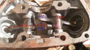

Добрый день. У кого мот разобранный и есть возможность снять размеры вашего распредвала и коромысел (двигатель 166fmm) пожалуйста снимите размеры: Длина распредвала, диаметр распредвала внутри, диаметр подшипника (где не звезда), длина толкателей, диаметр снаружи, длину коромысел и ширина, еще и диаметр зведы, и расстояние от крепление (где звездочка) до второго крепление звезды. Прошу помочь. Ищу аналог по приемлевой цене распредвала и коромысел на свой двигатель 165fmm. Буду благодарен. Мои коромысло и распредвал сьело (масло не поступало)

спрашивал "капитан улитка" говорит подходит, потом спрашивал в скутермаге говорят не подходят. Короче нужны размеры
на последней фотке  кусок крыла с заднего колеса , я в место него купил брызговик для джипа 50х25см вырезал , нагрел, загнул как надо и закрыл там очень большую площадь :) не летит ни вверх ни посередине ни по краям
Проблема с брызговиками.Я для нивы своей в Волгограде заказывал,а это вроде под рукой -остатки от ремонта.Привет Дальнему Востоку(двенадцать лет прослужил в Покровке под Уссурийском.)Сегодня свершилось-дети привезли капролон!!!!!!! :D

Сказал же подойдёт, но для сто процентной уверенности завтра постараюсь обмерить распредвал от 166...
Своего распредвала выложи размеры.
Вот, старался. Жду, буду благодарен
