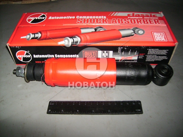

Пашу Опубликовано 22 апреля, 2016 Жалоба Опубликовано 22 апреля, 2016 Пашу не путай людей... все работает. шевиковский аморт работает как угодно.... имеется в виду газомасляный! оковской пружины хватает. если от мото - днепра нормально то о чем тут говорить! Прощитано все от и до,проверенно не на одном ттр-е у нас их тут переделанных 8 штук и 3 кайо 250-х. сам ежжу на переделанном стандартном. я в его корпус потроха от нивовского аморта кажись запихал,переделал сальниковый узел и теперь песня. а в чем проблема переделки креплений аморта? отрезаешь од Днепровского аморта низ стакана и варишь его вместо стандартного нижнего крепления аморта шевика. а верхнее - нарезаешь резьбу и накидываешь сдандартное крепление ттр-ского аморта. и надо в идеале ползти к токарю чтоб он выточил чулок с резьбой чтоб регулировать преднатяг пружины.... и в него запихать аморт. ну а если не заморачиваться с этим,то просто тарелку от шевика приварить на аморт и все... ну конечно расточив Газомаслянному аморту пофиг в каком положении работать. А вот масляному нет. Более того швеиковкий масляный аморт без прогрессии родную ирбисовск пружину не удерживает на отскок, разницы между ним и убитым ирбисовским нет вообще. Пружина от Оки без прогрессии роседает под весом мота, с прогрессией все равно жестко. Нескем спорить не собираюсь , а тем более надвязывать свое мнение, сам все это прошел и набил достаточно шишек на голове. Цитата

Пашу Опубликовано 22 апреля, 2016 Жалоба Опубликовано 22 апреля, 2016 Я тоже не собираюсь.... просто работает все что я написал и все..... а то что вы там колхозите..... может и не работать я не спорю.... и на шеви нивы уже давно ставят ток газомаслянные аморты.... тебе другого и не продадут.... да и стоит он так же как и наш штоком вверх...Почему-то в би-би мне продали масляный. И таких полно в каждом магазине. Андрей ты ошибаешься - родной стоит штоком вниз. Цитата
Андрей_С. Опубликовано 22 апреля, 2016 Жалоба Опубликовано 22 апреля, 2016 на шеви-ниве???? кверху штоком..... я соседу варил стабилизатор заднего моста все аморты стандартно штоком вверх стоят. тебе от первого поколения сбагрили.... раз штучно брал... и небось еще разборный тебе дали,у него спец ключем сальниковый узел разбирается и вытряхивается все нутро. их давно на шеви нивы не ставят. ну по крайней мере во всех магазах у нас ток газомасляные лежат.... и шевиковский газо-масл аморт прекрасно держит отбой ирбисовской пружины... а если взял масляный,да еще разборный,то его хоть под газон отрегулировать можно... да понятно что не дешевле,но так он служить будет верой и правдой... а не потечет после первого прыжка с метрового трамплинчика. Цитата
Андрей_С. Опубликовано 22 апреля, 2016 Жалоба Опубликовано 22 апреля, 2016 я пол года в прокачке амортов проработал в 90-е все от и до в них знаю. и если попадется от обычной нивы разборный аморт масляный то это сокровище!!! он и ремонтится - есть ремкомплекты и регулируется как хочешь... Цитата
Пашу Опубликовано 22 апреля, 2016 Жалоба Опубликовано 22 апреля, 2016 на шеви-ниве???? кверху штоком..... я соседу варил стабилизатор заднего моста все аморты стандартно штоком вверх стоят. тебе от первого поколения сбагрили.... раз штучно брал... и небось еще разборный тебе дали,у него спец ключем сальниковый узел разбирается и вытряхивается все нутро. их давно на шеви нивы не ставят. ну по крайней мере во всех магазах у нас ток газомасляные лежат.... и шевиковский газо-масл аморт прекрасно держит отбой ирбисовской пружины... а если взял масляный,да еще разборный,то его хоть под газон отрегулировать можно... да понятно что не дешевле,но так он служить будет верой и правдой... а не потечет после первого прыжка с метрового трамплинчика. Вот это тот о котором я пишу ,он маслянный ,самый обыкновенный ,без регулировок и возможности разобрать.Аморт на шеви нива стоит штоком вверх ,а на ИРБИСЕ с завода ВНИЗ !!!!!!!!! Цитата
Андрей_С. Опубликовано 22 апреля, 2016 Жалоба Опубликовано 22 апреля, 2016 это древнючий стандарт еще со времен нив коротышей.... этот конечно не перевернешь... так газомаслянный бери! и ставь его как оригинальный на тетрисе. Цитата
