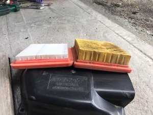

Сегодня знакомый привёз похожий воздушный фильтр, потому как оригинал не мог найти ни в городе, ни в 200+ км. По пазам встал, вроде даже лучше чем родной. Единственное бумажные рёбра меньше чем у родного, что скорее всего скажется на преждевременном износе. Встаёт без подрезаний и танцев с бубном

20 часов назад, СевНик сказал:
Спасибо, возьму на вооружение!
Отличный вариант для заказа в любом агрегаторе автозапчастей, ресурс несколько меньше чем у оригинала, но не нужно его разыскивать по магазинам, да и по цене в два раза ниже.
Аналогичные есть на али: https://aliexpress.ru/item/4000091884186.html?srcSns=sns_Copy&spreadType=socialShare&bizType=ProductDetail&social_params=40042767783&aff_fcid=9409d3af09e848b885ba59b380589419-1621431510261-09724-_9ykjwc&tt=MG&aff_fsk=_9ykjwc&aff_platform=default&sk=_9ykjwc&aff_trace_key=9409d3af09e848b885ba59b380589419-1621431510261-09724-_9ykjwc&shareId=40042767783&businessType=ProductDetail&platform=AE&terminal_id=4ece94ad7be5426092e6069b4f41f75f&sku_id=10000000243215819 5шт за 600, но ждать гораздо дольше, заказал, проверил, отложил пока, сам остановился  на поролоне 20мм, к нему у меня больше доверия в условиях повышенной влажности)
22 часа назад, СевНик сказал:
Обратился бы ко мне.. Я бы тебе взячл.. один шут раз в две недели в севас мотаюсь на своём моте мимо инкермана на Горпищенко... Такой фильтр у нас 300рублей у Олега на авторынке черномор магазин... Наверное на бородино ещё есть, но я там беру... Вообще почти всё на этот мот есть!
