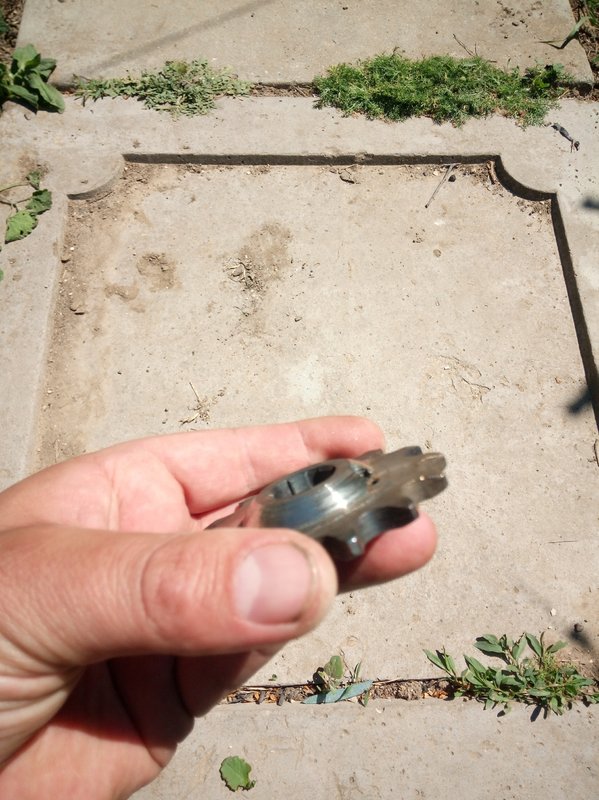

В магазе предложили DID за 5500 руб.но это думаю лишнее. Когда менял цепь заметил что звезда болтается сильно на валу, ставил 14-ю а она на 1 мм тоньше родной. за 1000 км разболталась так что таже не знаю как она там держалась. Решил сделать площадь опоры больше, Взял две звезды и сделал из них одну. От второй пригодилось взять ступицу. Влезла с натягом, зато не шатается. Это лично моё решение, можете не повторять потому что не знаю правильно сделал или нет.

С цепями много вопросов и ответов, Что про звезду ведущую думаете мою, Зря или нет сделал двойную плоскость прилегания к валу?
