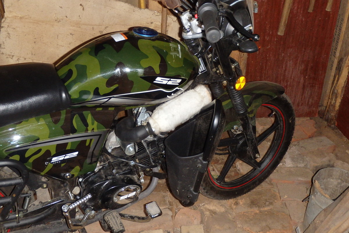

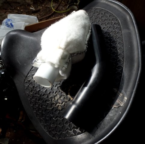

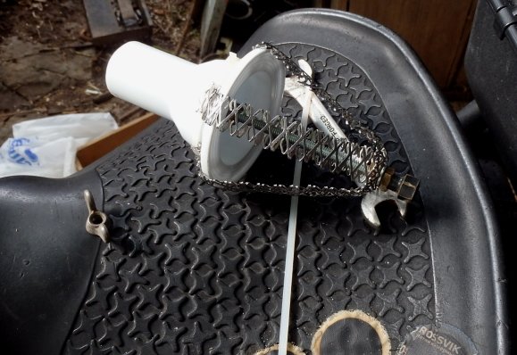

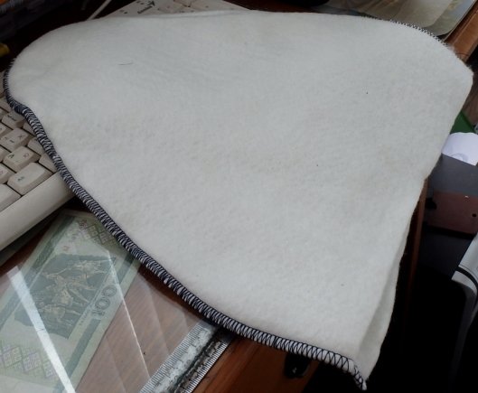

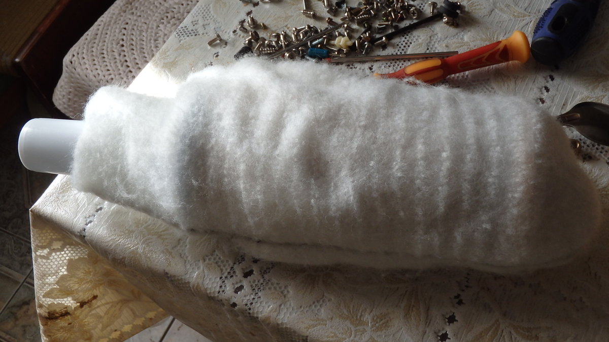

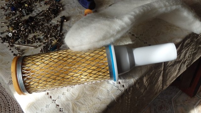

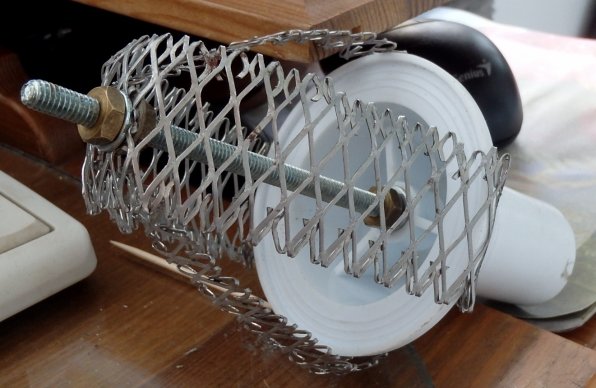

  По заявкам))),правда где то уже писал,но лучше повторюсь,искать дольше,наверное. Я прилаживал самодельный фильтр в два этапа,первый вполне рабочий,но шибко большой,который пришлось расположить снаружи,что не очень удобно,в последующем просто урезал размеры и убрал бумажный фильтр. Детали,это часть сифона раковины..,подходящий шланг,я вроде покупал в магазине,в общем не проблема..,шпилька,вроде м6..,в моём случае какая то перфорированная полоска железа,.,для первого варианта плюс масляный фильтр,вроде Москвичёвский (это так,на всякий случай,громоздкий он,как выяснилось)..,основное - фильтрующий элемент от Уаза,так называемая "шапочка",продаётся в магазинах.стоит копейки,встречаются разной толщины,лучше потолще.конечно,фильтр устанавливается на аккумулятор,я его привязал к чему то там не помню,стяжкой закрепил,что бы не болтался и не перетирался. Остальное можно понять по фотографиям,вываливаю всё,что есть по этому поводу в компьютере)))...

17 минут назад, Serega_80 сказал:
Александр, смотрю руль тоже на проставках?
  Да,я у токаря заказывал,при замене седла стал уж очень низок,до этого то невысоко было,кстати,у меня ещё проставки лежат,прошлым годом заказывал,хочу ещё поднять и заменить руль,пока "решаю" ))) вопрос с тросиком переднего тормоза,не нашёл нужной длины,удлинять как то придётся...

Александр
  Да,я вспомнил от чего железные полоски,это я согнул сетку "Камазовского" фильтра,а в общем нету разницы,главное придать желаемую форму.Ещё,по амортизаторам,я как то загорелся целью заменить "пустушки" с пружинами на настоящий,масляный,даже ходил по магазинам.в одном,где я обычно и закупаюсь,"девчонка",очень грамотная,вроде сама мотоциклистка,в общем разбирается..,говорит,что разница вряд ли будет.так как на "Альфу" ,"Минск" и иже с ними,присылает Китай,тем более цена практически одинаковая.с чего бы там маслу появиться? Если морочиться,то покупать по рекомендациям,то есть те,которые люди уже ставили и разбирали,но по цене они никак не тыщу,как "Минские"..,лично мне,жаба не позволила и так "нормально"...
