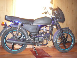

sn99or_thumb.jpegДобавлю ещё 3 ложки дёгтя к описанию Vento Riva II Sport справедливости ради:
1 глючная сигналка, которая жрёт АКБ даже не будучи активирована (впрочем как и на всех остальных китайских скутерах, которые были  в нашей семье). Сначала сделал её отключаемой малозаметным тумблером - по месту ездил с отключенной, приезжая в город подключал тумблером и активировал/деактивировал с брелка. Потом совсем удалил, бо сломалась.
2 не было смазки в приводе спидометра на переднем колесе, поэтому где-то ближе к 1000км его стало подклинивать. Так же было на скутере Vento Sity (того же производителя  и той же торговой фирмы, кстати...). Разобрал, почистил, заложил смазку ШРУС.
3 единственный из моих аппаратов, который не всегда стабильно заводится: иногда сразу, иногда нет, причём, на холодную лучше с кика, на горячую лучше с кнопки
4 изначально не была затянута нижняя гайка стакана вилки (или лучше сказать, рулевой колонки? А то какая-то сервировка получается - вилки, стаканы...)), что порождало вибрацию руля при торможении передним тормозом. Протянул
Вроде всё...
37 минут назад, D"Adam$on сказал:
3. Кофр, багажник, пассажирские подножки, багажные платформы - всё неимоверно звенит, дребезжит, трескается от вибрации. Всё выкинул, хотел ещё и сиденье поменять на маленькое плоское жёсткое аля боббер или кафе-рейсер, но попустило - оставил пока родное и на маятник поставил складные пассажирские подножки, вдруг кого подвезти надо будет...
  В общем то я со всем согласен,окромя багажной системы,х.з. конечно,как хозяин и для чего использовать собирается,но для меня багажная система просто необходима,что то перевезти,привезти и т.д.))..,впрочем я у себя не замечал ни звона,ни дребезжания,всё стоит жёстко.Может и Вам стоило попробовать подтянуть что ли?
2 часа назад, Песенник сказал:
Вот мы и ответили на главный вопрос темы "Альфа - какая лучше?" ?
А если серьёзно, то  снял за ненадобностью, т.к. мотоцикл предполагалось использовать в качестве учебного для практических занятий на площадке (змейка, 8 и т.п.), ну и так, без багажа и пассажиров ездить, поэтому всё "лишнее" железо снял.
А вот если бы для рыбалки/охоты/грибов, то, наверное, оставил бы родную багажную систему, она, в принципе, неплохо задумана, металл только так себе - родной багажник треснул просто от вибрации, без нагрузки - я на нём с роду ничего не возил и кофр не ставил.
Впрочем, распространённая проблема, у многих видел подвареные багажники, усиленные косынками, прутками и т.п.

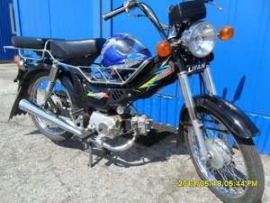

Ну, и наверное, от фирмы производителя альф тоже качество зависит - Венто не самая лучшая (хотя и не худшая), была у меня Дельта от Лифана - вот там, да, ничего не трескалось и не отваливалось.
Изменено пользователем D"Adam$on
А вот моя альфа. И нигде ничего не скрипит, не звенит, не дребезжит. Пробег уже около 35 тысяч. Правда багажник я усиливал.
Вопрос автору. А нафига там огоники синие под сиденьем???:blink:
Светодиодная подсветка, светоотражающая лента  и светящиеся колпачки на на колёсах - элементы "молодёжного декора", т.к. мопед изначально предназначался для детей. Практическая польза всей этой "красоты" - чёрный матовый маленький мопед лучше виден на дороге в тёмное время суток, практический вред - лишний потребитель электроэнергии. Если ехать на оборотах по трассе, то пофиг, а если, как у нас, почти на холостых оборотах неторопливо катить по деревне - то ощутимо.Поэтому я подсветку не включаю.
У Вас, Павел, замечательный аппарат, идеально приспособленный для нужд рыбака/грибника/охотника/мототуриста. И усиленный багажник - непременный атрибут такого ТС, о чём я и упоминал выше.
P.S. Я, кстати, так сказать, в одностороннем порядке :-) , давно знаком с Вами и многими другими корифеями мотофорумов (Kassej, Grot777, Evil Laugth, Евгений, Жека и др.), у Акимыча (Александра) читал историю приобетения ZID-Lifan 125-5 и путешествия на нём, когда хотел такой же купить

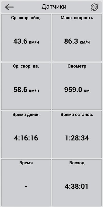

Моей только 12000. Но у нее год за два идёт ?  она всегда на максимуме работает
Вот сегодня в деревню на выезд гонял. По прямой, правда ветра небыло.
Смотрим максимальную. Остальные датчики с сабакая не обнулял.
