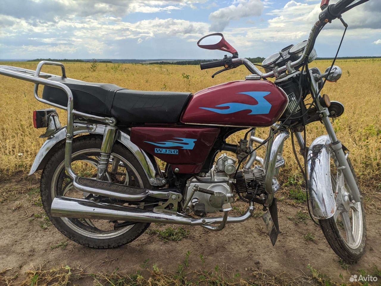

Ну, кароч, бегал бегал за мопедами с документами... Приехал... А продавец сам эти документы при мне нарисовал :) За то, чтобы печать шлёпнуть 13% сверху 35 запросил... Ну и я, кароч, забил на печать и укатил вдаль просто с ДКП. В итоге: Racer классический 49.9 (110) хотя что-то я смотрел-смотрел на горшке эти 49 см3 в темноте, так и не нашёл :) В общем, у меня, как обычно. Ну хоть номера сверил :)
Обратно попёрся своим ходом 70 км... а свет не проверил :) Кароч на габаритах по ночи ехал и освещал дорогу перед собой поворотниками :) Говорит продовец где-то там масса у фары отвалилась, что она тускло светила у меня. Первая поломка! :)
По габаритам... ну да, сижу по середине сидухи. С моими 190 ноги особо девать некуда, но и на ушах не висят. Подвеска мяяяягкая, но не пробивает, нигде не шоркает. Крепкость рамы сразу же заценил, когда мопед виляет задним колесом просто от наезда на разметку дороги :) Разгонялся макс 70 с горочки - тяжело ему, конечно меня тащить, да и по вибрациям... вроде ничо не стучит, не гремит, работает ровно, но зуд этот мелкий... Или это нормально для Альфы?

Поздравляю с покупкой! А ещё мопед задом может вилять если сайлент блоки маятника поизносились. Мопед то не новый. Сколько у него пробег? А основные вибрации на мопеде бывают когда болты крепления двигателя раскручиваются. Надо периодически проверять затяжку этих двух болтов. А в общем, судя по фото, мопед красавец! И сиденье ровное, без ступеньки!

Ну да, при интенсивном торможении чувствуется пинок и смещение у ДВС. При дёргании газом этого пинка не чувствуется особо, а вот при остановке... как будто двигун вниз выкручивает на креплениях. Пробег... ну приборка говорит, что почти 8 ткм, но т.к. продавец занимается этой техникой и один мопед у него разобраный... Есть вероятность, что просто под меня скрутили из того что было на продажу и какой он там пробег реально - неизвестно. С другой стороны, хоть "паспорт" и сделали прямо при мне, но, вроде бы, номера ДВС на блоке и на раме сходятся. Думаю надо будет ещё раз внимательно уже самому... после покупки :) сверить, да кататься дальше. А, возвращаясь к сайлентам... если принять гипотезу о реальном пробеге 8 ткм, то в случае с маятником я ещё допускаю какие-то непонятки, т.к. поскрипывание на больших амплитудах есть и я не уверен, что это "аммортизаторы", а вот сайленты крепления ДВС... А они вообще там есть? надо хоть глянуть ))) Ну если только, действительно, затяжка болтов... У меня хоть и есть некоторый опыт в 25 лет по обслуживанию авто, но руки совсем не динамометрические - наличие ключа нормального динамометрического здесь нужно? Ну в целом на мопеде? Одно дело Карпаты 2 крутить или опели немецкие, а тут... Прям как на локтайт соединения ставь 0)) Или самозажимные гайки. Но, прежде всего, надо найти где мой свет! А то я тут уже начал погружаться в тему и вместо науки о контактах начал вникать в замены регуляторов напряжения своими руками. :) Так то радиотворчество - это у меня такое ж увлечение, наравне с техникой самодвижущейся и педальной.
Двигатель крепится к раме на двух болтах без сайлент блоков. Динамометрический ключ совсем необязателен. Шайбы гровера и синий резьбовой герметик в мопеде применяю часто. В электрике не силён. Успеха в поиске неисправности в фаре!
1 час назад, GoFrenDiy сказал:
Проверяется элементарно. Поставь мопед примерно ровно и, удерживая одной рукой (или даже сядь на него), второй возьмись за подножку водителя и покачай вперед-назад, вверх-вниз. Подножки там крепятся к двигателю. А весь двигатель по факту держится на единственном болте м8х130. Поэтому, кстати, не рекомендую проезжать по ямам в стойке. Представляешь нагрузку на этот болт? Сам двигатель килограмм 20, плюс пилот.
Вообще конечно система странная. Для сравнения, подножки (платформы) пассажира не знаю, как на старой альфе, но на Ягуаре и Люксе крепятся болтами уже М10.
